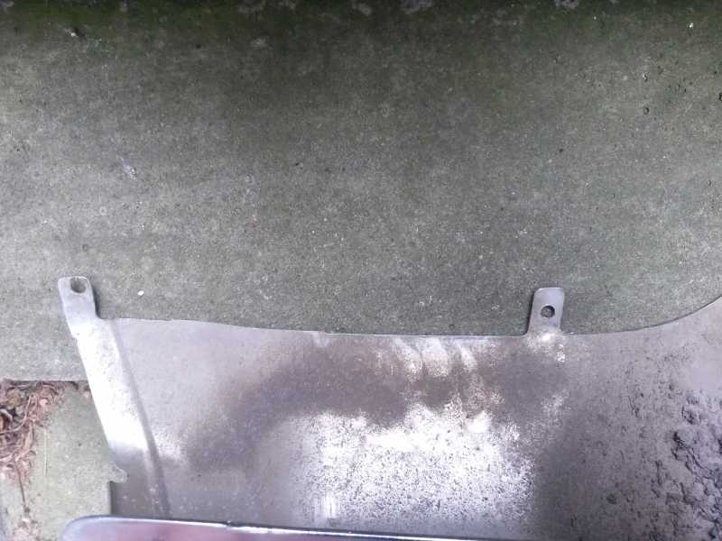

die Stoßstange besteht aus mehreren Teilen.
Die Chromecken sind einmal mit der Kunststoffabdeckung/ Tritt verbunden. Diese muß abgenommen werden.
Die Ecken sind dann mit größeren Schrauben an Winkeln fest geschraub und 2 Schrauben von unten. s.Bilder
VG Gerd
