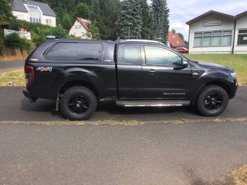

Ranger Wildtrack, 2,2 Schalter Extracab, Fibertec Version1 Hardtop....
anständige Bereifung kommt demnächst..
Hardtop für Ranger Wildtrack 2017 Extracab wurde erstellt von Zeth
Hallo.....
hat hier jemand für seinen Wildtrack Extrakabine ein Hardtop aufgebaut? Wenn ja....
....: wo gekauft? Zufrieden damit? Arbeitsaufwand für Montage? Kann man auch ein Hardtop
für nen Limited Extracab nehmen?
Danke für kompetente Antworten.....

Habe einen Wildtrack Extrakabine mit Hardtop von Fibertec. Hatte das Hardtop schon auf meinem vor FL Limited.
Das Hardtop passt perfekt und bin voll zufrieden. Habe zwischen Hardtop und Pritsche noch ein 5 mm stärken und zwei cm breiten Gummi gelegt und damit die Gewindehülsen des Wildtrakbügels überbrückt.

das Hardtop ist mit 8 Klammern befestigt. Diese greifen unter die Kante der Boardwand und über die Innenkante des Hardtop, hält super und ist leicht zu montieren.
Licht habe ich auch über eine Innenleuchte an der Decke des Hardtop. Den Strom dafür und für die dritte Bremsleuchte welche im Spoiler des Hardtop ist habe ich vom Stecker der Stromversorgung für den
Original Wildtrakbügel abgegriffen. Die Verbindung ist natürlich streckbar.
Meisterjäger
