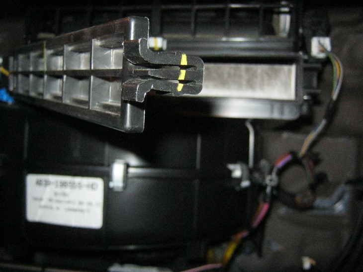

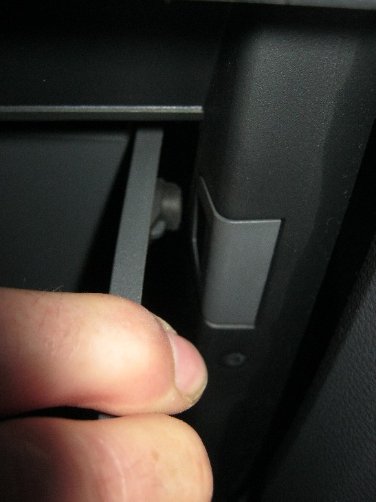

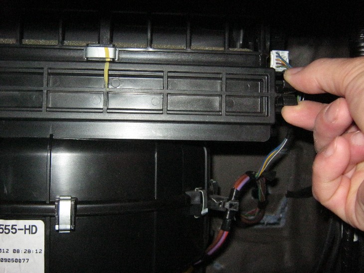

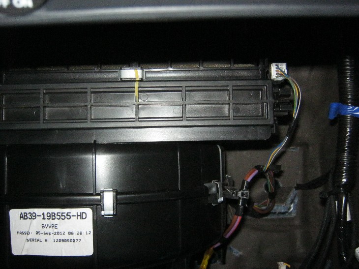

Handschufach beidseitig aushängen
Fach des Filters
Fach öffnen
Filter austauschen
hab zwar nen vFL, dürfte aber gleich sein.
Fach des Filters
Fach öffnen
Filter austauschen
