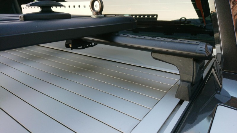

Hier noch ein Foto vom RhinoRack System, der untere Teil vom Fuß des Querträgers verbleibt am Fahrzeug.
Teileliste:
QMFK01: Rhino Rack Adapter HD auf RLT600 Füße für Ford Ranger Wildtrack OE Schienen,
11RLT600: Fußkit für Rhino Vortex / Heavy Duty (4), mit Schnellverschluss, 75mm hoch Höhe: 75mm
10VA137B: 2 STK Rhino Rack Vortex Querträger 1375mm, schwarz,
wenn man es breiter brauch oder mag dann diese Träger
10VA150B: 2 STK Rhino Rack Vortex Querträger 1500mm, schwarz,
Teileliste:

Beide Träger haben T-Nuten, damit kann man dann so ziemlich alles direkt montieren. Die sind bei mir nur mit den Gummieinlagen verschlossen. Die Pioneer Plattform kann so auch direkt montiert werden, das Material für beide Optionen wird mitgeliefert. Alternativ wäre noch die Option U-Bügel zu nehmen.
