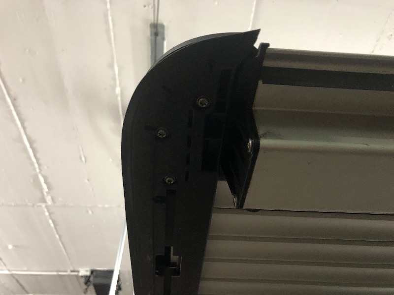

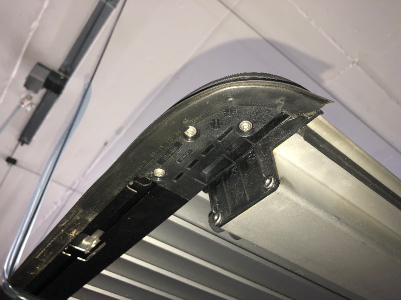

Nutensteine kann man sich selbst bauen, aber der FFH kann sie bestellen.
Übrigens, die Endkappen bekommst Du nur ab wenn der Rollo demontiert wurde und Du von unten dran kommst:
