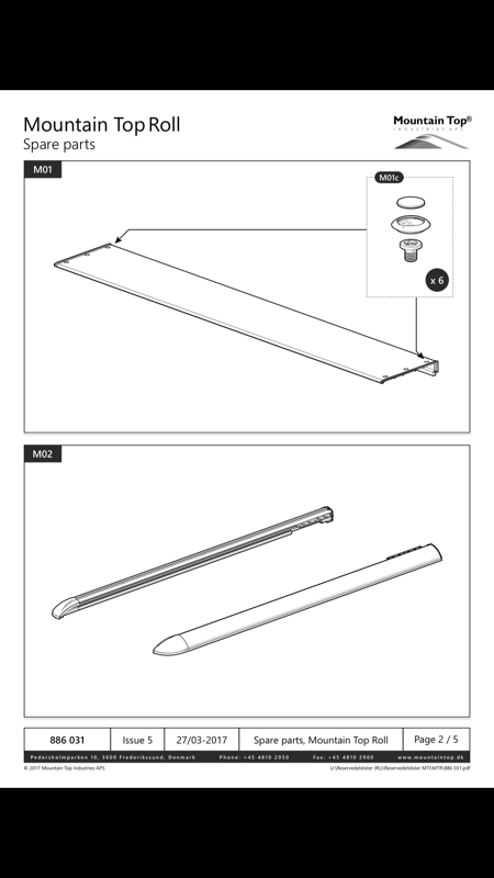

Hallo Zusammen,
Ich brauche mal eure Hilfe.
Wie kann ich die Endappen von der Schiene beim Ranger Limited demontieren?
Gerne auch ein Link, ich habe im Forum nichts passendes gefunden. Auch die Internet Suche für die Querträger hat mir nicht weitergeholfen
Und damit ihr auch wisst, was ich demontieren möchte, hier noch ein Foto.
Ich möchte dort ein Blech montieren, damit ich eine Antenne montieren kann.
Danke euch im Voraus,
Cheers Beers
Martin

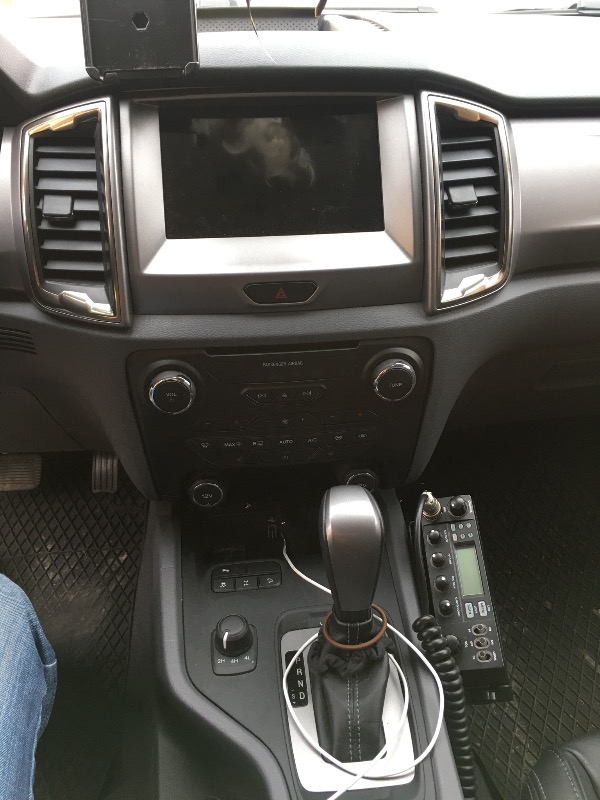

Ich plane meine CB-Antenne am Bügel mit dieser Schelle zu befestigen. Die Schelle habe ich schon, sitzt super, nur den richtigen Platz für's Funkgerät habe ich noch nicht gefunden.

Platz Funkgerät:

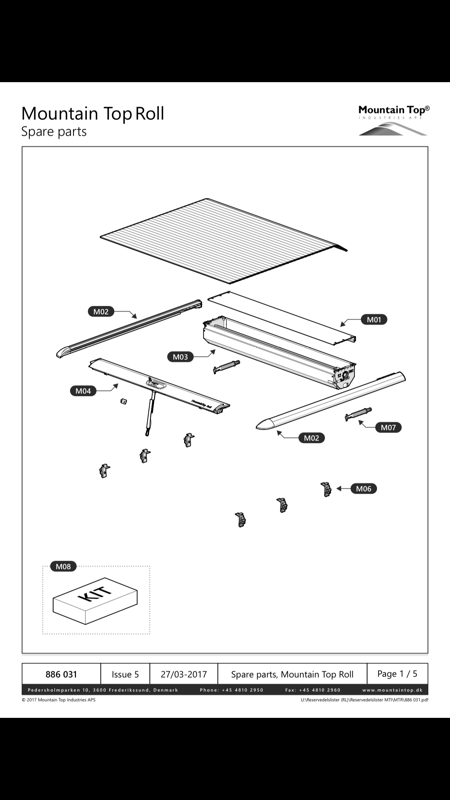

So, um auf‘s Rollo zurückzukommen, die seitliche Schiene scheint mit den Kappen ein Bauteil zu sein, nicht gedacht diese zu lösen:
Ich baue am Samstag mein Rollo ab und mache über den Winter wieder das Hardtop drauf, da kann ich dann mal genauer schauen.

Bau dir doch ne Halterung, die du in der Nutenleiste des Rollos befestigen kannst.

Du brauchst doch nur die passenden Nutensteine. Die schiebt man vorne an der Kabine in die Nut. Beim WT ist dort eine schwarze Kappe drauf, die man rauspopeln muss, damit der Zugang frei ist. Die Nutensteine mußt du dann nur noch an die von die favorisierte Stelle schieben und deinen Halter anschrauben.

Werden von der Kabine aus in die Nut geschoben und ja, der Bügel ist im Weg um die Nutensteine durchzuschieben, muss also gelöst werden.
