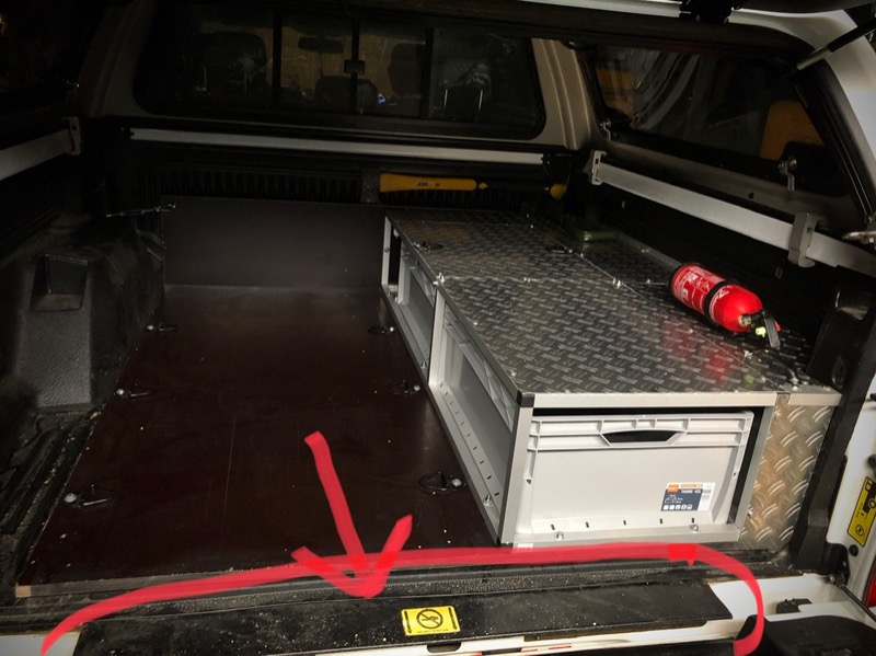

Hallo zusammen.
Habt haben nur die XL Modelle diese Leiste mit „do Not step“?
Bzw gibt es da eine andere Lösung?
Weil es kommt nämlich immer Wasser bei mir rein.
Hier noch Bild von der Leiste.

Mein WT hat diese Leiste nicht, auch ist die Heckklappe bei meinem schon ab Werk mit einer Dichtung ausgestattet. Diese Dichtungen kann man aber als Zubehör im Netz für kleines Geld kaufen. Du musst einfach mal bei den einschlägigen Onlineshop danach suchen.

Ah ok, dann ist es bei denen doch anders.
Ich habe bis jetzt nur für die Seiten eine Dichtung gefunden, für unten nicht.
Aber so wie es ausschaut brauche ich sowieso ne andere Verkleidung der Heckklappe, bzw muss ich die Leiste entfernen.

Beim Raptor ist eine umlaufende Dichtung an der Kunststoffwanne dran.
Die rechts und links nach unten und unten quer.

Ja genauso ist es bei meinem WT auch. Hält 1a dicht, da kommt weder Staub noch Feuchtigkeit durch.
Trail-Seeker antwortete auf Ladefläche Kante
hecl schrieb: Beim Raptor ist eine umlaufende Dichtung an der Kunststoffwanne dran.

Eine Dichtung unten ist beim normalen Ranger nicht gerade förderlich, da auch dort Wasser das hinter die Wanne läuft austreten können soll, ebenso wie an der Stirnseite der Pritsche Richtung Kabine.
