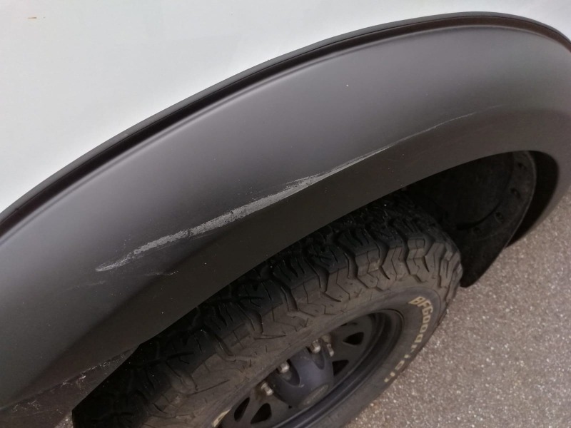

ich habe vor 2 Monaten eine Kotlflügelverbreiterung aus schwarzem Kunststoff montiert. Gestern Abend habe ich dann festgestellt, dass auf der Fahrerseite ein fetter Strich auf der Leiste ist. Es sieht so aus, als ob ein Außenspiegel eines Kleinwagens oder ähnlich entlang geschrappt ist. Es ist jetzt ein heller Strich. ich weiß nicht, ob es nur Farbantragungen sind oder der Kunststoff durch die Reibung angeschmort ist.
Bevor ich jetzt mit irgendwelchen (falschen) Mitteln da dran gehe und mir die Verbreiterung ruiniere. Hat jemand einen Tipp, mit was ich es als erstes probieren soll?

Auf dem Foto nicht wirklich zu sehen was da los ist. Ich würde erstmal genauer untersuchen ob das etwas vom gegnerischen Fahrzeug ist oder ein Beschädigung des Materials. Dem entsprechend dann weiter vorsichtig vorgehen. Wenn es was vom Unfallgegner ist kann man mit Silikonentferner und einem weichen Lappen mal vorsichtig daran gehen. Das dürfte dem Kunststoff nichts machen. Ist es ein Kratzer bzw. Aufrauhung hab ich selber schon mit einer Heißluftpistole gute Erfolge erzielt. Damit aber sehr vorsichtig und langsam an die Sache heran gehen, sich dabei Zeit zu lassen und nicht ungeduldig werden ist der Schlüssel zum Erfolg.
Ansonsten mal beim örtlichen Autolackierer oder Fahrzeugaufbereiter beraten lassen.

du kanst auch testen, od es mit einem weichen Radierer für Bleistift weggeht.
Es gibt auch Radierer für den Haushalt, da kann man z.B. Verschmutzungen an der Wand entfernen/radieren.
Ein Microfasertuch und etwas Kunststoffreinier oder Spüli kann auch gehen.
Im Anschluß alles mit Balistol einreiben und du solltest nicht mehr sehen.
Balistol ist genrell prima auch für Kunststoff, besonders für die Erhaltung.

danke für eure Tipps. Meine Frau ist heute, gleich als die Forenbenachrichtigung kam, mit einem uralten weichen Radiergummi drangegangen und bis auf einen kaum wahrnehmbaren Hauch von Strich durch die leicht angerauhte Oberfläche ist nichts mehr zu sehen. Ballistol habe ich im Keller. Wenn das noch drauf ist sieht man vermutlich gar nichts mehr.
Also noch einmal. Vielen Dank.
