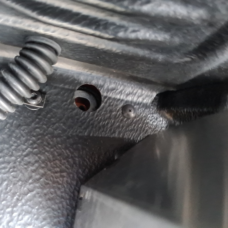

ich habe mir zwar alle Beiträge hier durchgelesen, finde aber die Schrauben vorne nicht. Sind die hinter der Wanne? Auf den Seitenteilen der Ladefläche habe ich alle Schrauben gelöst, aber vorne sitzt der Sportbügel bombenfest :bahnhof:
ICh muss den Bügel und Rollo demontieren, da ich ein Alucab Hardtop montieren will.
Kann mir jemand einen Tipp geben, wo ich vorne die Verschraubungen finde?

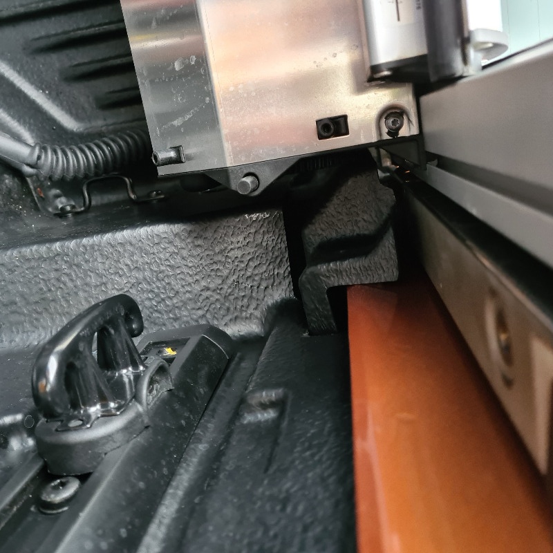

ich habe die Schrauben gefunden, sie waren unter den Gummideckeln in der Aluleiste des Rollos

Hallo Ingo,
nachdem ich die Schrauben unter den länglichen Plastikkappen entdeckt hatte (letztes Bild vom Rollo) lies sich alles perfekt demontieren.
