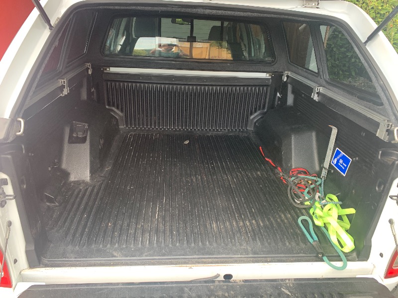

ich möchte mir für/in meinen Ranger BJ 2012 eine ausziehbare Ladefläche einbauen.
Passende Schwerlastauszüge habe ich gefunden.
Meine Frage ist nur, wie ich am besten die Haltewinkel der Schwerlastauszüge bzw. den unteren Rahmen in der Ladefläche verschraube. Sonst besteht ja Gefahr, dass mir das ganze bei ausgefahrener Schublade kippt.
Wäre da über Hilfe dankbar, habe mal ein Foto meiner Ladefläche angehängt.
Danke und VG
Danke und VG

Ich persönlich würde auf die Zurrösen an der Seitenwand gehen.
Zurrösen abschrauben u. eine Art Halterung für den Auszug unter die vorhanden Zurrösen setzten. Dadurch bleiben sie erhalten.

Oder wenn es ganz "einfach" sein soll, Gabelspannschlösser.
Auch an alle 6 Zurrösen (einhängen).
Die hinteren zwei mit genug Anpressdruck auf die Ladefläche (damit der Auszug nicht hoch kommt).
Und die vorderen 4 mit etwas Druck auf Boden u. Richtung Fahrgastraum.

Danke für die Antworten.
Werde an die Original Punkte gehen wie vorgeschlagen. Konstruiere gerade den Grundrahmen aus Alu Profilen.
Vielen Dank nochmal
Vielen Dank nochmal

Sollte man sich genau überlegen - diesen Auszugsaufbau.
Weil:
Auszug fertig
Die Aluprofile halten viel aus, die Auszugsschienen und die Befestigung auf der Ladefläche allerdings sind nur für "leichte Belastung" ausgelegt.
Kann man gut sehen, wenn man den menschlichen Belastungstest beobachtet.
Das halten die Schienen nicht oft aus.
Die 250kg - Kollegen (Schwerlastschienen) sind hier die deutlich bessere Wahl.
Weil:
Auszug fertig
