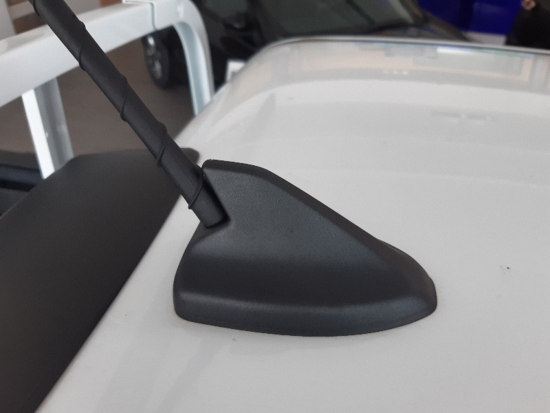

Ich habe mir einen neuen Ranger zugelegt. Leider ist die Antenne (Haiflosse) mit ca. 7,5 cm zu hoch für meine Wohnkabine.
Jetzt suche ich eine Lösung ohne das ich meine GEOCamper Wohnkabine höher setzen muss. Wenn ich ohne Kabine fahre, habe ich ein Hardtop drauf.

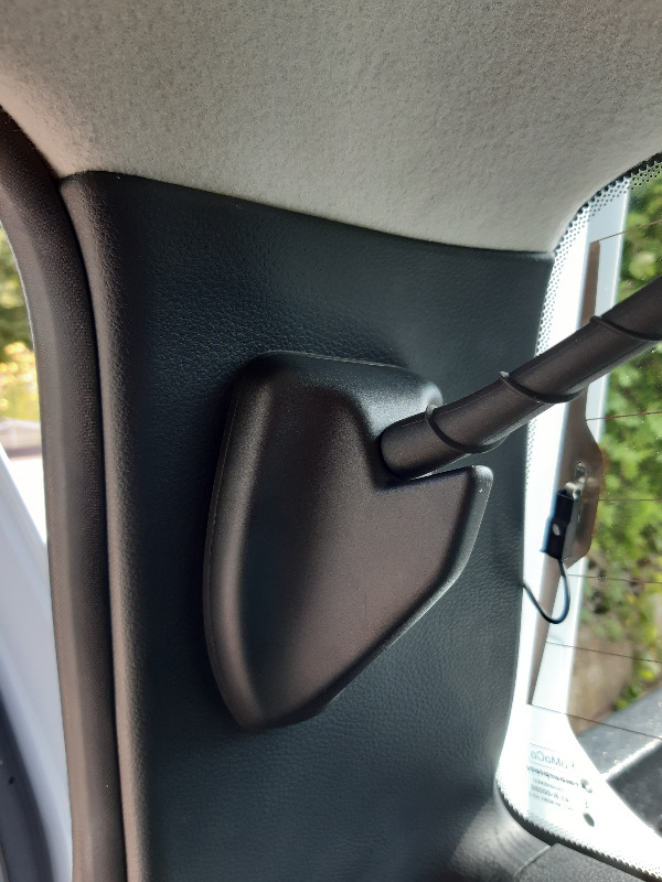

Ich habe die Antenne an der hinteren rechten Säule montiert. Dazu wurde das Loch der Sicherheitsgurtaufnahme genutzt. Der Sicherheitsgurt wurde stillgelegt, da er sowieso nicht genutzt wird.
Bis jetzt gibt es keine Einschränkung beim Radioempfang. Navi habe ich keins.
