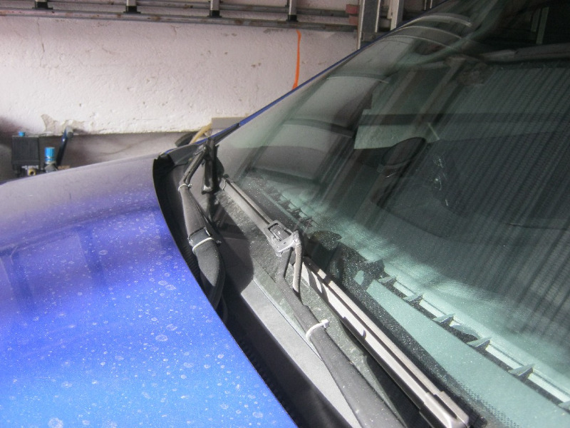

Ich hab die gleich am Anfang auf Wischerdüsen umgebaut, kosten im Netz ein par Euros und das Wasser ist da wo es hinsoll.
Die Klemmstücke für den Schlauch am Wischerarm sind vom Mercedes Sprinter.

Waschdüsen hab ich
solche verbaut
Für den Schlauchhalter hab ich keine nummer mehr, würde aber heute auf diese Lösung gehen.
