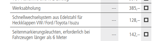

23 Dez 2024 15:09 #5 von flottie
flottie antwortete auf Heckklappe mehrfach ein- und ausbauen
Bilder hab ich leider aktuell nicht. Kann man auch nicht viel sehen.
An der Klappe sind zwei Bolzen. Rechts wird der Bolzen in eine Führung eingeschoben und Links ist der Bolzen mit einer Feder versehen, so das man den Bolzen zurück schieben kann. Man positioniert die Klappe dann so, das der Bolzen mit der Feder in die zweite links Führung einschnappt. Ziemlich simpel.
Den Umrüstsatz gab es bei meinem Tischer-Wohnkabinenhändler. Wurde eingebaut, als wir den Ranger für die Wohnkabine umrüsten ließen. Wie die Mechanismus vorher war, weiss ich gar nicht.
Anbei Bild aus der Tischer-Preisliste
mfg Uwe
