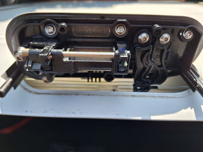

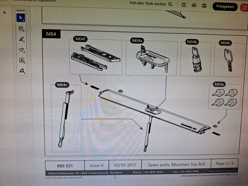

ich stand letztens vor dem Problem und bekam das Rollo nicht mehr auf. Als erstes habe ich mir den Öffner (M04c nach MountainTop) bestellt. Das Original war aus Kunstoff und etwas angebrochen, der neue ist aus Aluminium.

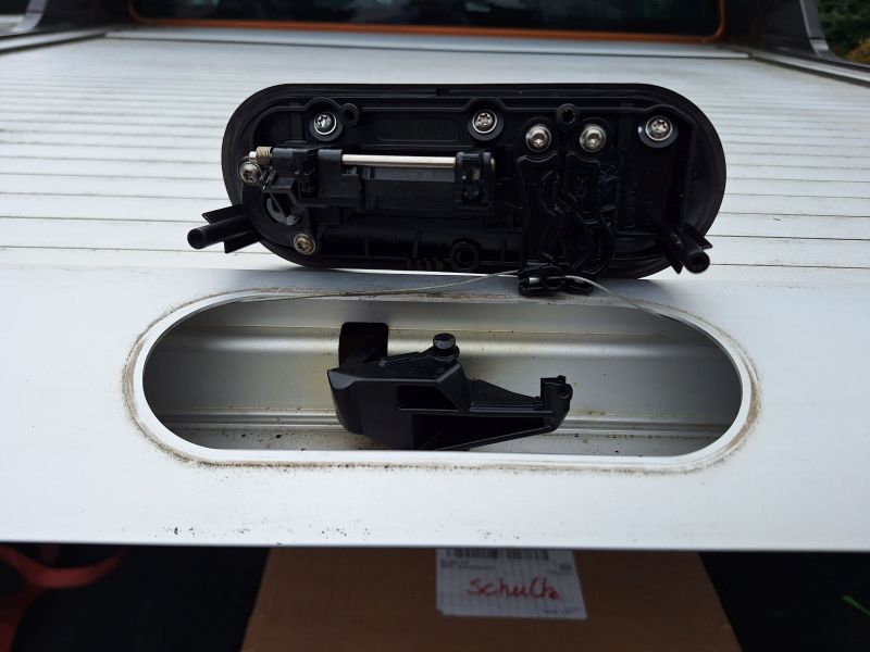

Da aber alles klemmte habe ich kurzentschlossen alles aus einander gebaut. Keine gute Idee.

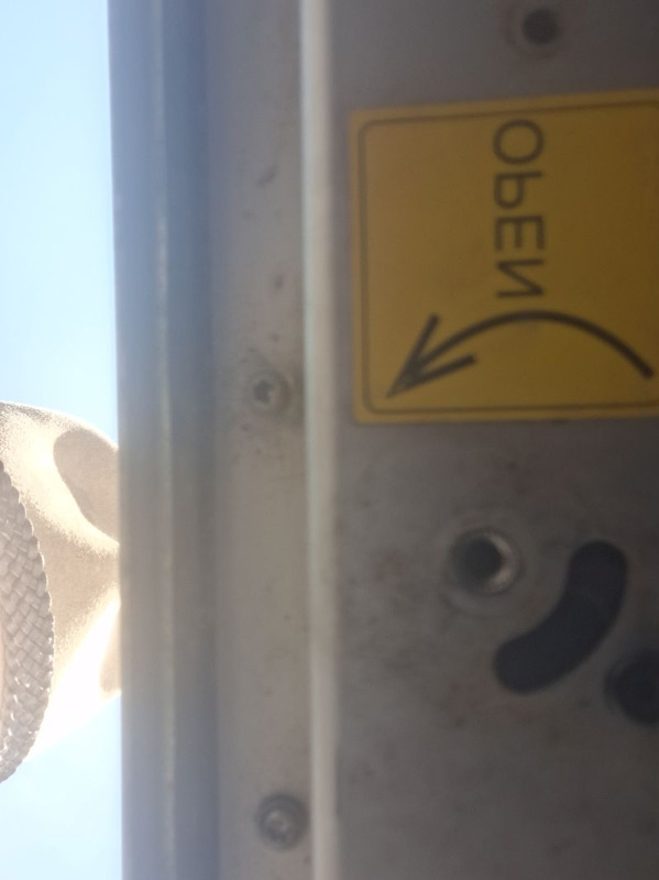

Diese 4 Schrauben sollte man drin lassen, wenn nur der Öffner hin ist.
So sieht es von innen aus.

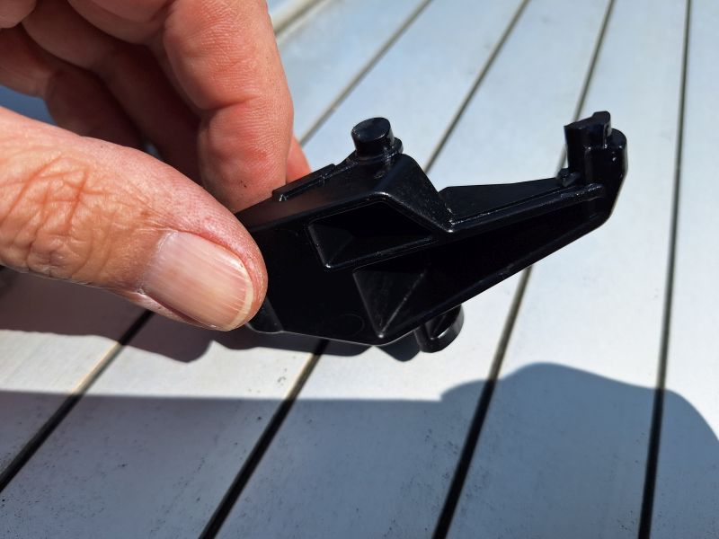

Diese beiden Teile mussen zusammen verbaut werden, letztendlich habe ich ein kleines langes Gummiband genommen um beide Teile zu montieren.
Zur Kontrolle, der Pinn muss da so rausgucken.
Habe ich was vergessen, bitte schreiben.

ich hatte meins auch schon zerlegt, ist eine etwas fummelige Arbeit wo etwas Geduld benötigt wird, habe ich festgestellt. Wenn du den Knopf zum öffnen drückst hast du dann überhaupt einen Druckpunkt, oder drückt er sich leer durch? Denn die Schwierigkeit ist bei der Montage das dieses Kunstoffteil in der Führung sitzt und auch die Nase zwischen den beiden Armen, an denen die Seilzüge sind liegt. Dann muss der Griff eingesetzt werden ohne das es wieder herausspringt, anderseits lässt es sich leer durchdrücken oder der Griff geht nicht bündig in die Aussparung.

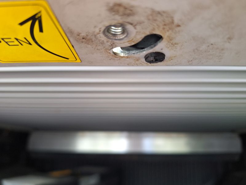

Noch ein Nachtrag. Beide Seiten hinten, mit Ballistol einsprühen, das fördert die Gleitung der Bauteile.
