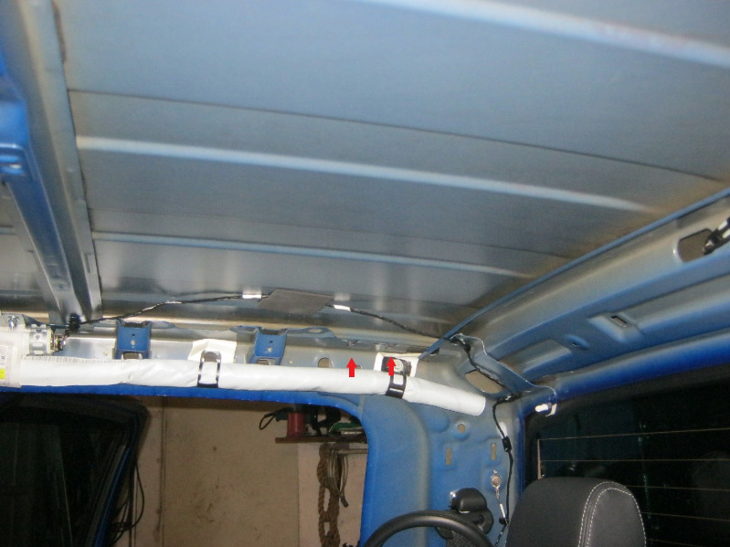

Hallo, ich möchte auf meinem Ranger eine Dachreling aufbauen, Ich müsste von innen den Himmel an den Seiten teilweise abbauen um die 8 Löcher zu bohren.
kann mir jemand sagen wie ich es machen kann.

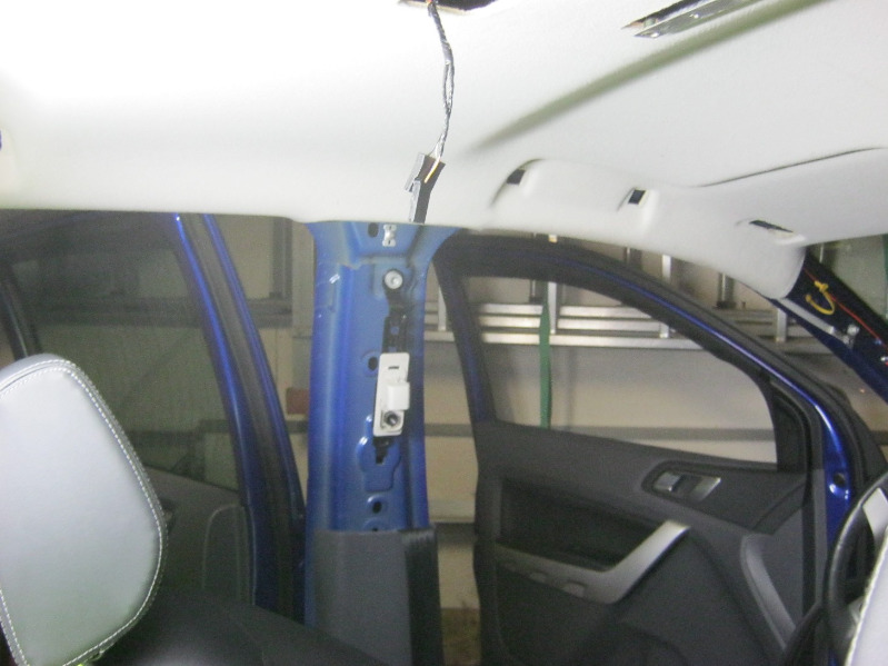

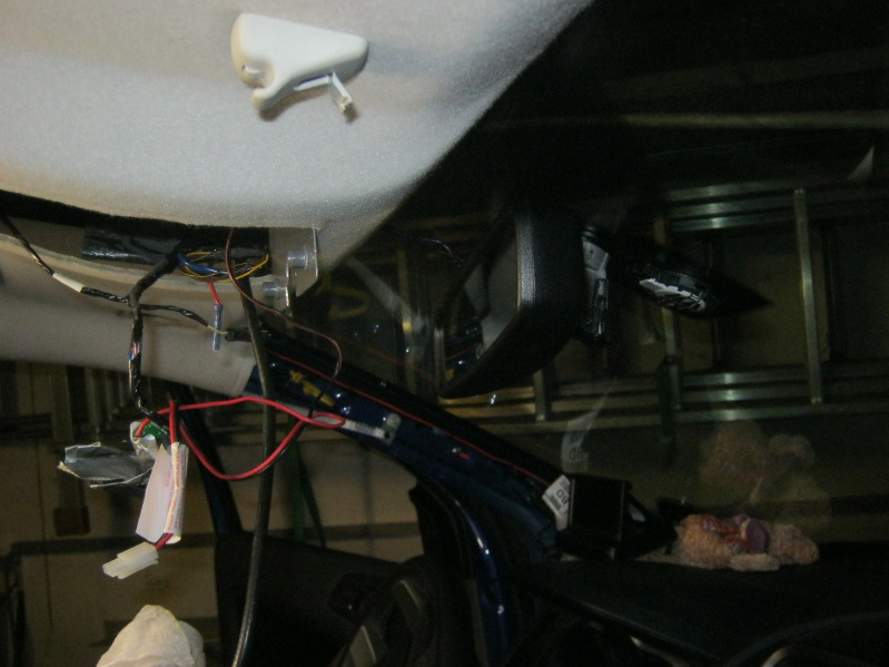

ist prinzipiell nicht schwer, du musst die Sonnenblenden; Mittelkonsole (Brillenfach) mit Innenlicht; Haltegriffe und A- Säulen-Verkleidung abnehmen, und oben teilweise den Türgummi rausnehmen. Hört sich schlimmer an als es ist. Das einzige Problem kann sich ergeben wenn du einen Doppelkabine hast, das du ihn Schwierig aus dem Auto kriegst, ich habe eine Extrakabine, ohne B-Säule ist das natürlich einfach. Allerdings reicht es ja bei dir, wenn du ihn auf die Sitze ablegen kannst.

Ist etwas aufwändig

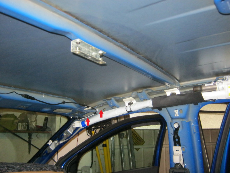

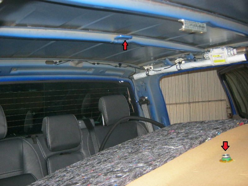

alle Säulenverkleidungen innenbeleuchtungen und Sonnenblenden entfernen
Vorsicht! unter der A-Säulenverkleidung sitzt das Betätigungsband für die Seitenairbags
Hier ist der Himmel mit einem starken Magneten befestigt
Beim Bohren auf den Seitnairbag achten

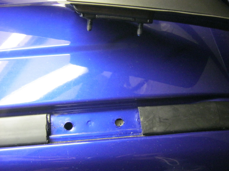

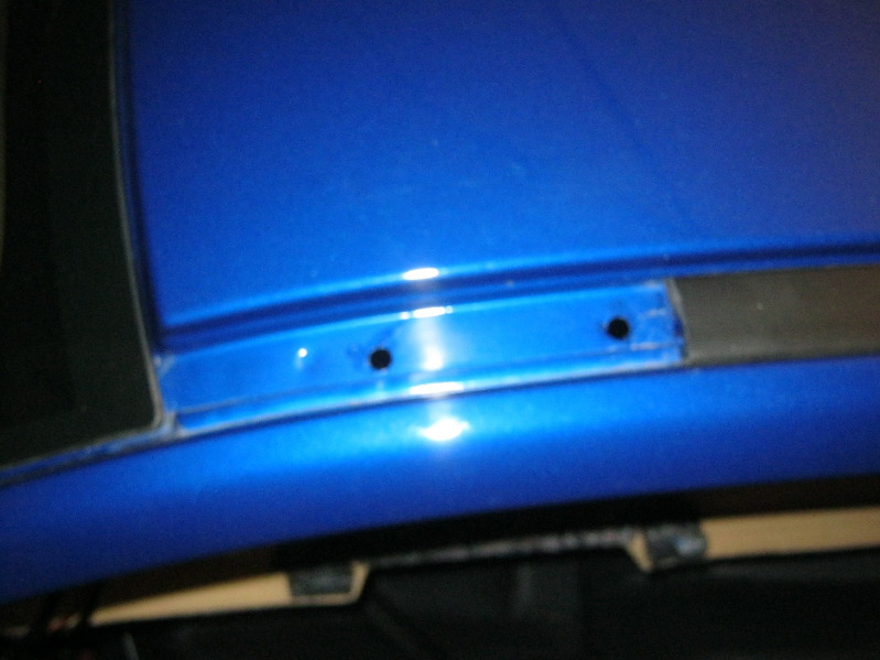

Die Abdeckung auf dem Dach passend ausschneiden
