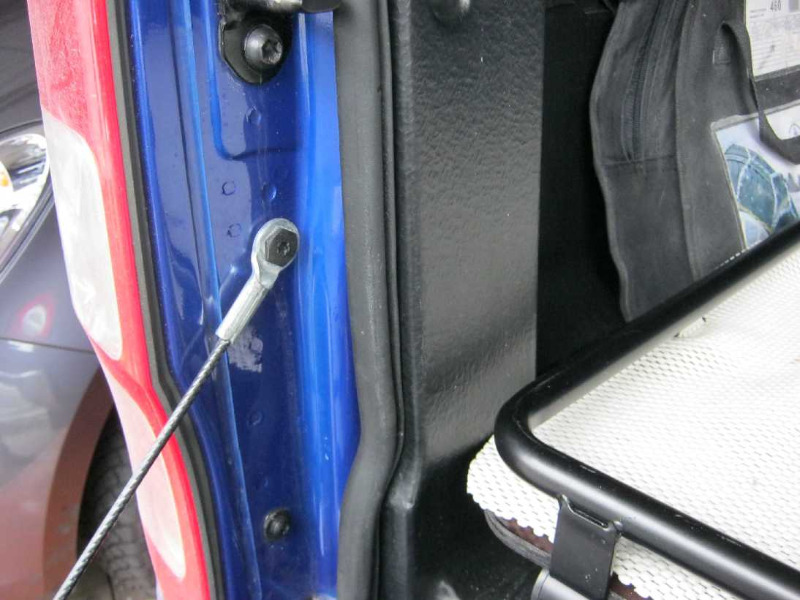

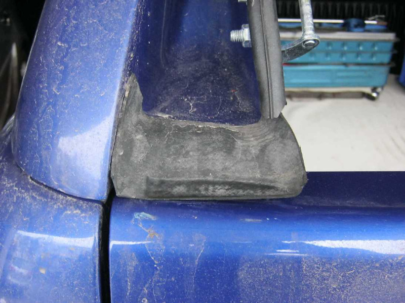

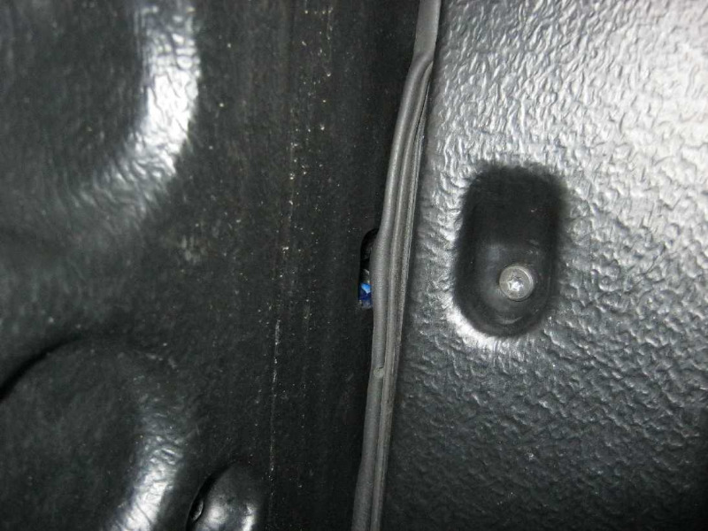

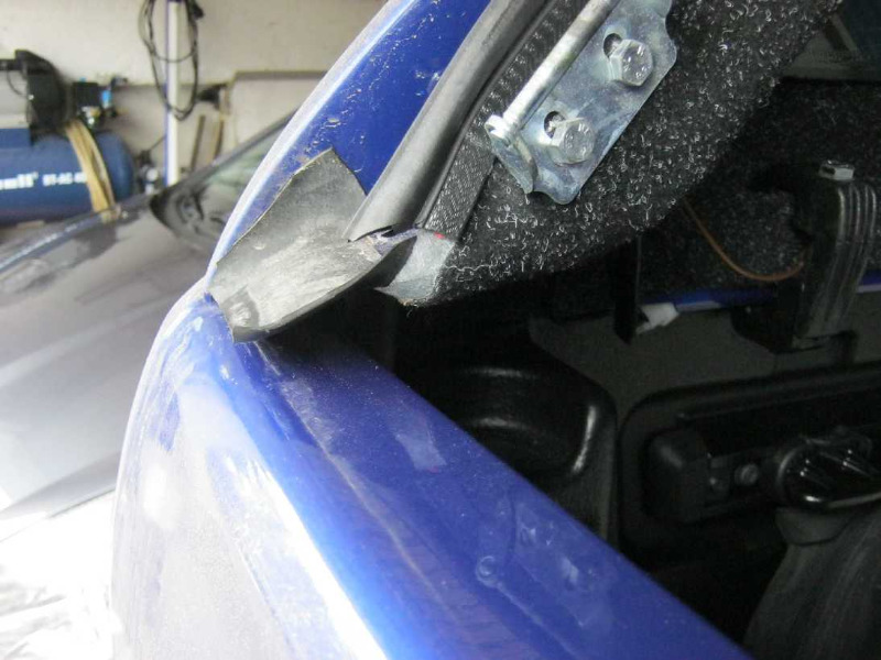

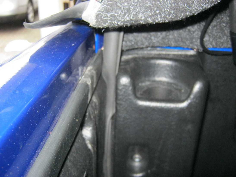

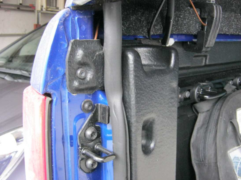

4 Tage 4 Stunden her #292117
von p.rauch
p.rauch antwortete auf Dichtung für die Heckklappe
Meine Lösung
Ein Stück Fahradschlauch für den Ablauf
Alte Türdichtung vom Verwerter
Waschanlagentaugliche Abdichtung
