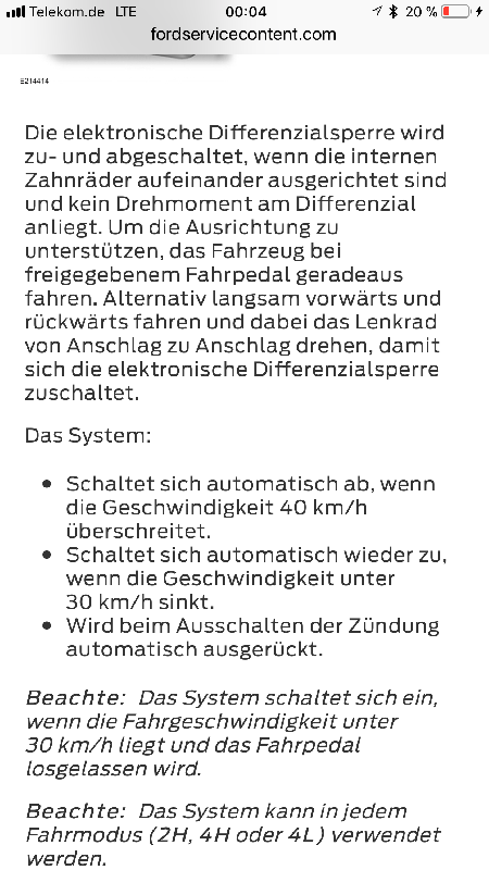

8 Jahre 8 Monate her #231388
von Range-Rider
Siehe ganz unten.
Was mich mehr interessiert, es heißt immer „elektronisches Sperrdifferential“, ist das keine mechanische 100% Sperre wie ein Detroit-Locker mehr? :ka:
Nicht das das nur so ein Käse ist wie bei SUV‘s wo sowas über Bremseingriff simuliert wird :bash:
Die Diskussion gab es neulich in irgendeiner Gruppe ob es noch eine „echte Sperre“ ist, nachdem jemand angeblich das Diff geöffnet hatte... :rolleyes:
Range-Rider antwortete auf HA Sperr-Diff. auch in 2H?
Siehe ganz unten.

8 Jahre 8 Monate her #231390
von Dav
Dav antwortete auf HA Sperr-Diff. auch in 2H?
Guten Morgen,
Ja sie ist noch eine richtige Sperre.
Elektrisch ist nur die Ansteuerung zum zuschalten bzw. ausschalten.
Ich hab da irgendwo mal was zu gelesen.
Aber aus dem Text der Anleitung geht es auch hervor.
Sie schaltet sich ein wenn die Zahnräder ausgerichtet sind.

8 Jahre 8 Monate her - 8 Jahre 8 Monate her #231411
von WT2017
Wildtrak 2017 2,2l Automatik ExtraCab
WT2017 antwortete auf HA Sperr-Diff. auch in 2H?
Ja. Das möchte ich auch bestätigen. Es wird mit richtige metallische Zahnräders gearbeitet. Also elektronisch, durch Schalter und entsprechende Kontrolle der Fahrzeuggeschwindigkeit und dann mit einem elektrischen Aktor welcher ein echte mechanische 100% Sperre einschiebt.
Meine Meinung: :daumenhoch: Nie mehr ohne echte Sperre. den ganzen Pseudo-Sperren-Kram kann man dagegen vergessen.
