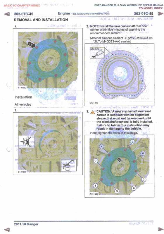

Mein freundlicher Fordhändler konnte den Wellendichtring nach ein paar Tausend km auch wieder neu abdichten.
Von Dichtmasse aufbringen hatte der noch nie was gehört und auf den Fordseiten fehlte der Hinweis.
Ein User aus dem Forum hat mir dann die entspechende englische Seite zur Verfügung gestellt und die habe ich an den FFH weitergeleitet.
Jetzt ist es dicht.
Sachen gibt es ....

In der Reparaturanweisung steht doch eindeutig drin das Dichtmasse aufgebracht werden soll?!
Hatten wir die hier nicht mal?!
