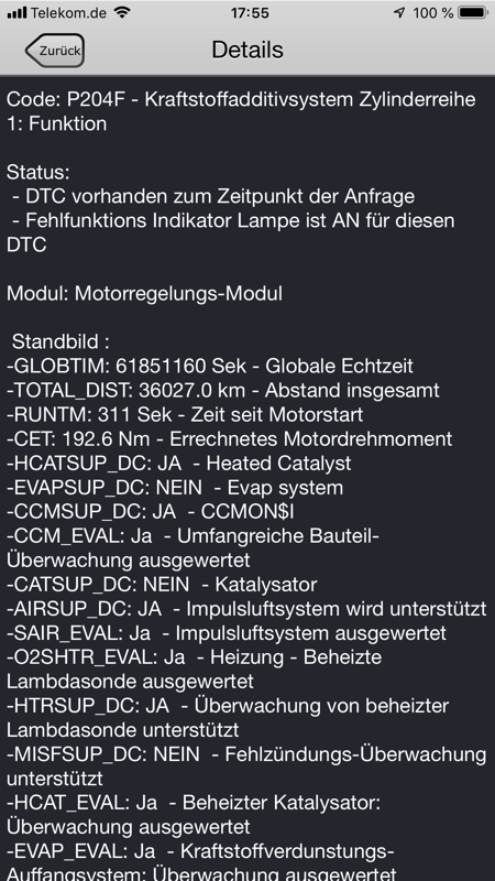

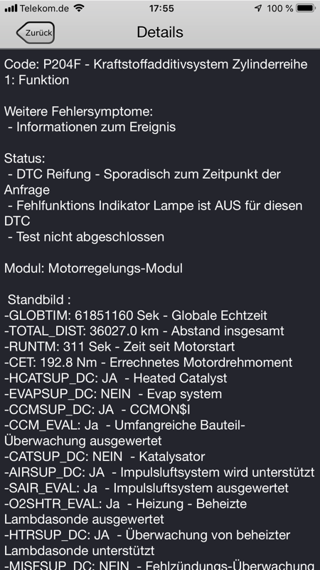

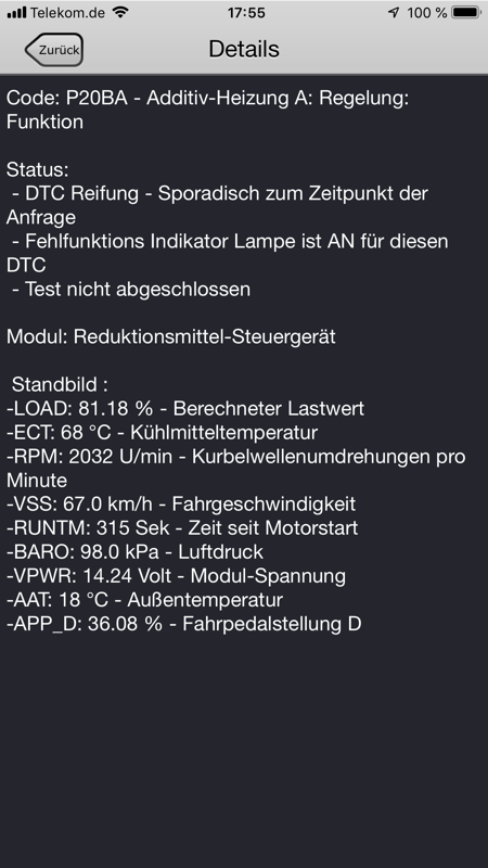

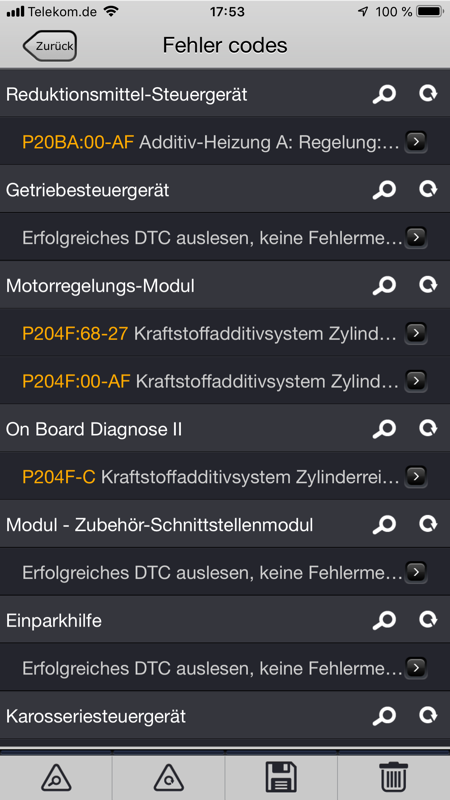

Range-Rider schrieb: Frage an alle bei denen schonmal die Pumpe des AdBlue-Tanks getauscht
wurde...
Fehlercode: siehe Foto
Heizung AdBlue System / Pumpe.
Wurde getauscht, neue Software wurde aufgespielt bzw. Pumpe angelernt.
ABER: nach 240km ging die Motorkontrollleuchte wieder an, Fehler nach
wie vor nicht gefunden.
Kommunikation mit Ford Köln dauert halt immer etwas ?!
Hatte das jemand schonmal NACH dem Pumpen-/Heizungstausch?
lg,
Sonny
