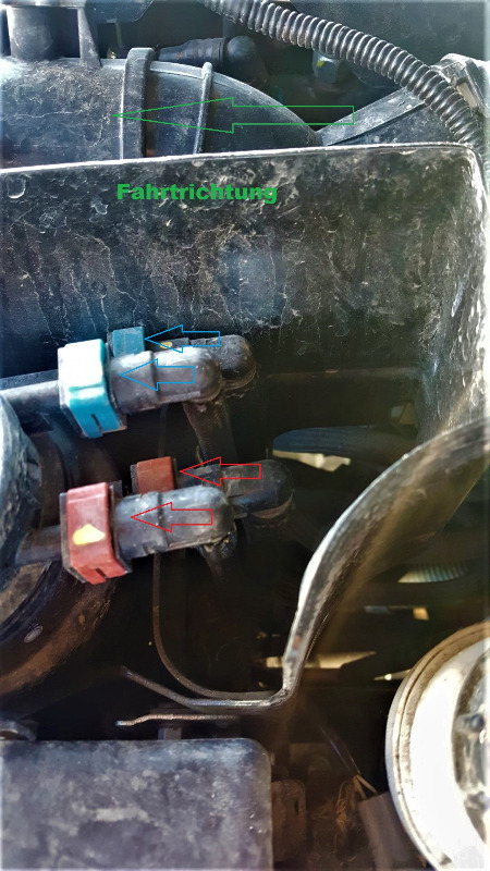

ob das bei deinem Ranger die Ursache ist, kann ich auch nicht sagen, aber im Nachbarforum wurde gepostet, dass bei einigen Rangern die Anschlüsse am Dieselfilter falsch montiert sind/waren. Das hat besonders bei hohen Temperaturen und/oder hoher Last zu Leistungsverlust geführt.
Hier ein Foto aus dem Nachbarforum, wie die Anschlüsse richtig sind:
MlG

Auch auf die Schläuche achten, die dickeren Schläuche sind (zumindest bei meinem) unten angeschlossen.

Hallo zusammen, ich guck mir das mit den Schläuchen mal an, kann mir aber nicht vorstellen das sowas ab Werk vertauscht wurde. Bin am WE wieder auf der AB unterwegs, dann versuche ich es noch mal. Vlt. würde Runterschalten helfen, aber der Motor sollte aufgrund vom Hubraum doch schon in der lage sein das zu packen.

Wenn dein Ranger 140 km/h läuft glaube ich nicht das die Leitungen am Filter vertauscht sind.
Ich denke eher entweder Einspritzdüsen oder naheliegender Turbolader und hier Ladeluft Kühlung
