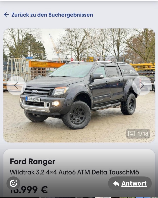

25 Jul 2026 20:07 - 25 Jul 2026 20:08 #24 von dirkvader71
Na zumindest hat er es gleich zugegeben.
Der Vorbesitzer hat nen Atm einbauen lassen oder selber und der hatte angeblich gerade mal 7000 km.
100Tsd km Gesamtlaufleistung Deltaumbau und es waren sogar nur 16999€ aufgerufen
Hab’s gerade mal rausgesucht

dirkvader71 schrieb: Na zumindest hat er es gleich zugegeben.
von den Scheinwerfern her ist der doch bestimmt über 10 Jahre alt oder?
hab den Wechsel der SW nicht mehr so auf dem Schirm!
Ranger WT 3.2 / 2012
Ranger WT X 2.0 / 2024
26 Jul 2026 20:24 #27 von Rooster55
Das Facelift war 2016 nach den Sommerferien in Südafrika.
LG Axel
27 Jul 2026 21:02 #28 von S t e f a n
Also Feb. 2016. Danke.
