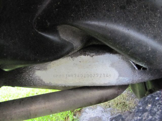

Hallo. ich hab noch eine Frage, die Fahrgestellnummer konnte der Dekra Typ nicht finden, ich auch nicht
Die soll ja beifaherseitig in höhe der Tür in den Rahmen gestanzt sein, das blöde ist das da keine ist...so eine sch...
Wo ist die bei euren Pick ups?
MfG
MfG

OffRoad-Ranger antwortete auf Re:Fahrgestellnummer auf Rahmen tüv problem
Servus Timo,
mit einer Drahtbürste www.olbrich-industriebedarf.de/Topfbuers...rmaschine-65-mm.html den Rahmen an der vermuteten Stelle blank machen.
Die Nummmer sollte dann erkennbar sein.
Ich nehme dann eine weiße Spraydose und die Buchstaben ritze ich bei noch frischer Farbe mit einer Reißnadel durch, bis die Farbe weg ist.
Dann kommt noch eine Schicht Klarlack drüber. Das hält dann wieder drei bis vier TÜV.

Sniper antwortete auf Re:Fahrgestellnummer auf Rahmen tüv problem
Hallo, hab sie gestern nach ewiger schleiferei gefunden, kaum noch lesbar. :sick:
Danke euch
