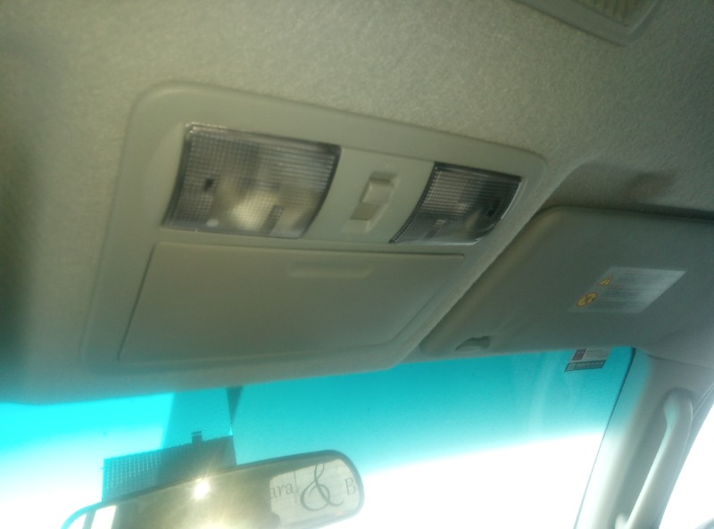

Mahlzeit Leute,
ich muss bei mir den Innenraumleuchtenträger und die A-Säulenverkleidung zwecks Leitungsverlegung demontieren. Da ich gewöhnlich die Plastikteile und Befestigungsnippel zerstöre wenn ich sowas demontiere, wollte ich hier nach Tips und Befestigungspunkten fragen.
danke Mal im vorraus.

Guten Morgen,
Beleuchtung glaube da ist eine Schraube im Klappfach die raus dann nach hinten rausziehen. Geht eigentlich recht einfach.
Rechts die A-Säule, Griff mit zwei Schrauben entfernen Gummidichtung weg und abziehen, auch relativ einfach.
Nur Mut ist aber kein Hexenwerk.
Grüße und viel Glück

so war gerade auch am Werk.
Schrauben gibts nicht, einfach Windschutzscheibenseitig Klappfach richtung Innenraum ziehen und fertig.
Ganz einfach. Klappfach Richtung Schiebedach sind laschen daher hier nicht ziehen.
Viel Spass.
