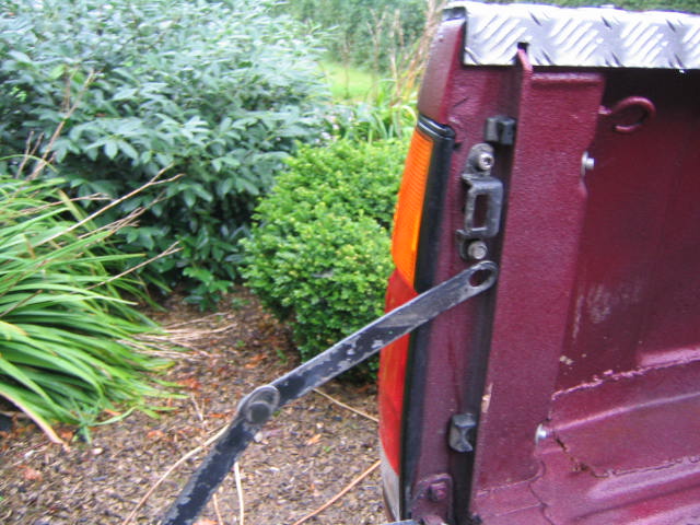

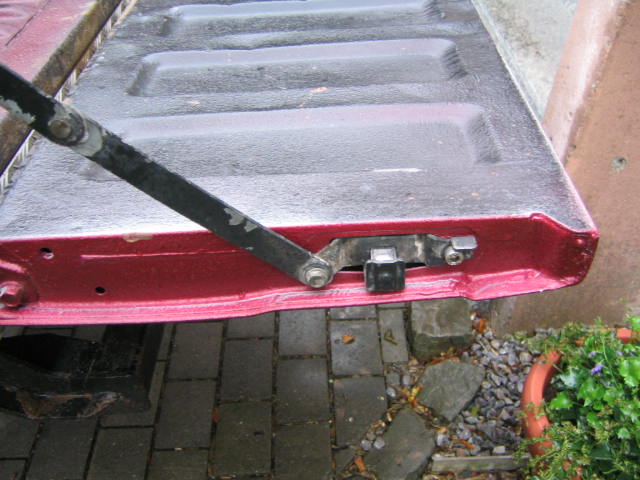

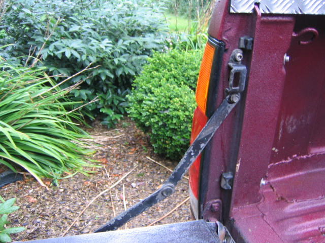

hier ein paar Bilder vom Original:

Danke Euch beiden!
Die Schliessbleche hab ich mittlerweile. Hmm, solche Metallscharniere schauen irgendwie vertrauenerweckender aus, als mein Drahtseil... mal schauen wo ich sowas herbekomm, ich denk mal, bei Nissan werden die nen Vermögen kosten...

Passendes Flacheisen ( verzinkt ) als Meterware kaufen und zurecht schneiden, bohren und feilen
Ich denke rewi schickt dir gern die Maße dafür
Grüsse Max
