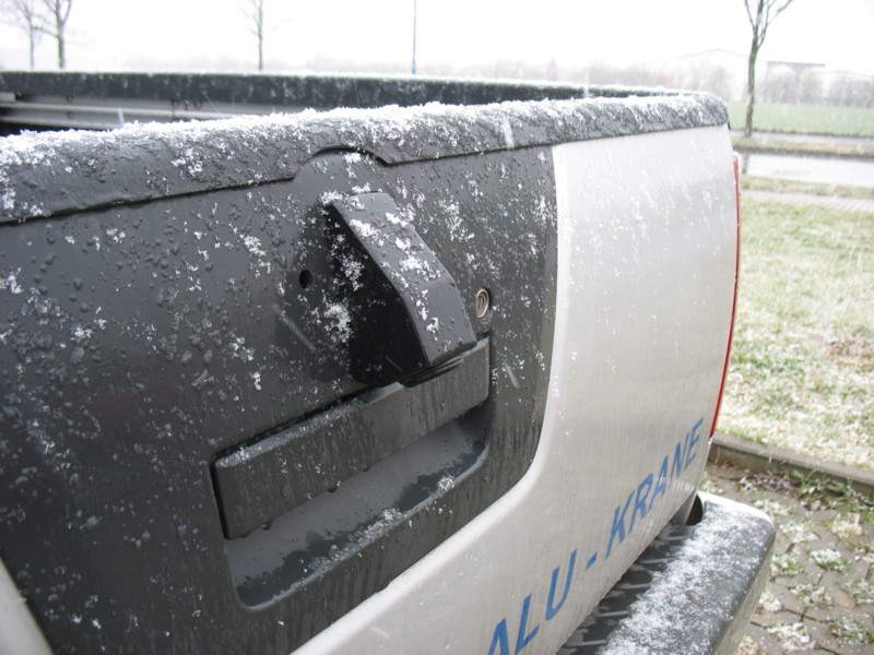

Momentan tüftel ich noch am Einbauort der Kamera. Die 90 Grad Winkel sind doch weniger, als ich dachte. Um einen Blick auf die Anhängekupplung zu haben, kommt nur die Kunststoffblende um den Griff in Betracht. Allerdings ist dahinter viel Blech.

So, nun (nach einer berechtigten Ermahnung) das Endergebnis von meinem Kamera-Einbau.
Dazu sei nocheinmal erwähnt, das in erster Linie das Ankuppeln von Anhängern im Vordergrund meiner Beobachtung stehen sollte. Natürlich hilft der Blick auch beim Einparken, aber in den Ecken nicht ganz so wie erhofft. 90 Grad Kamerawinkel sind wie schon erwähnt nicht viel. Einbau des Bildschirm war ganz einfach. Brillenfach demontiert, den Einrastknubbel in der Schale entfernt und Bildschirm eingesetzt. Kabel in Himmel und A-Säule verlegt. Dort war recht gut Platz. Vorsicht! Ich habe nur zwei Tüten, wer 6 hat muß an Himmel und A-Säule aufpassen!!!
Kabel bis in die Mittelkonsole verlegt, Wechselschalter mit Rücklicht+ und Dauer+. Kabel weiter verlegt an Handbremsseil und Rahmen nach hinten. Ich habe keine passenden Stopfen am Unterboden gefunden und daher die Handbremsmanschette benutzt.
Die Kamera sitzt in einem Eigenbaugehäuse aus Aluminium und wurde durch ein Original-Loch in der Kuststoffblende befestigt.
Alles in allem vieleicht nicht schön, aber unheimlich praktisch.
Nun lasse ich Leute hinter mir rudern und gestikulieren und treffe selber den Punkt. Besonders wenn man alleine unterwegs ist und 3,5t Anhänger anhängt ist das System Gold wert.
