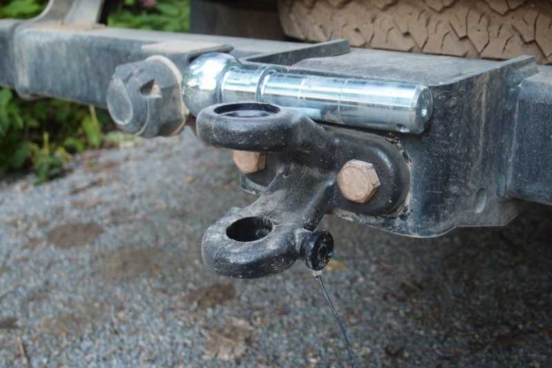

FarmRanger schrieb: Hallo Mario,
ne, der Kugelkopf ist nur 1cm höher wie das Original und der Steckbolzen ist zweifach gesichert. Einmal mit dem Klappstecker und dann nochmals mit so einer Art Kerbstift. Das ist das kleine runde Ding unten, dass muss man erst ziehen, damit der Bolzen entriegelt wird.
Wenn die Ernte vorbei ist, kommt das Original wieder dran, allein schon wegen der Langfinger, die evtl. Interesse an dem Bolzen haben.

FarmRanger schrieb: der Kugelkopf ist nur 1cm höher wie das Original und der Steckbolzen ist zweifach gesichert. Einmal mit dem Klappstecker und dann nochmals mit so einer Art Kerbstift.
Moin Mark,
danke für Deine Info, dann finde ich die Maul-Kugelkopf-Kombi super. :daumenhoch:

FarmRanger schrieb: Hallo,
ich hab mal was Neues zum Thema AHK beizusteuern. Da ich im Sommer in der Ernte immer mal den Bedarf habe einen Anhänger mit Zugöse (Schneidwerkswagen) über kurze Strecken zu ziehen war ich auf der Suche nach einer kostengünstigen Möglichkeit. Dabei bin ich bei Rameder auf diesen Kombikugelkopf gestoßen, die ich mir jetzt zugelegt habe.
350 kg Stützlast
3500 kg Anhängelast
mit EC Abnahme, also Zulassung im öffentlichen Straßenverkehr
Preis: ~ 100 €
Hast Du das Teil an den Original Thule-Bock montieren können? Rameder gibt das Lochmaß mit 92 mm an, also etwas mehr als die 90 mm bei Thule.
17 Jul 2014 22:51 #335 von FarmRanger
FarmRanger antwortete auf AHK & Anhängerbetrieb
DocGrover schrieb: Hast Du das Teil an den Original Thule-Bock montieren können? Rameder gibt das Lochmaß mit 92 mm an, also etwas mehr als die 90 mm bei Thule.
Also bei mir ist kein "Thule-Bock" sondern ein "FoMoCo-Bock" verbaut. Der original Kugelkopf ist allerding von Thule gewesen. Und der Kombikugelkopf von Rameder hat problemlos gepasst.
