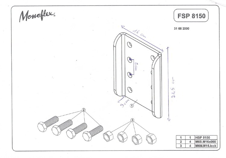

11 Apr 2012 12:11 - 08 Apr 2016 09:14 #5 von derwaldläufer
derwaldläufer antwortete auf AHK & Anhängerbetrieb
Hallo 4x4Camper,
die "geknickten Schrauben" sind ein Scherz! :)
Nach langem Suchen habe ich eine mögliche Lösung gefunden, schau hier http://www.monoflex.dk/index.php?page=s ... &lang_id=3
Bitte auch das PDF auf der Seite beachten. Die Kugelkupplung kann bis zu 150 mm tiefer gesetzt werden.
In D ist das Teil über http://www.aukup.de/Zubehoer/Kugelverst ... :2338.html zu beziehen.
Ob das Teil eingetragen werden muß weiss ich nicht, sollte aber kein Problem sein da ja ein Euro-Prüfzeichen vorhanden ist. Laut Auskunft von Westfalia muß die Anschraubplatte nicht eingetragen werden, vielleicht gilt das ja auch für die Kugelverstellplatte. Eventuell kommt hier ja noch mal ein Experte vorbei oder den TÜVer fragen.
Anbei noch ein Foto mit den Maßangaben.
derwaldläuferheinz

11 Apr 2012 22:14 #8 von derwaldläufer
Hallo nochmal an die AHKs,
ich habe heute nochmal mit Westfalia Automotive telefoniert, eine wie auch immer geartete Adapterplatte wird es für den Ford Ranger 2 nicht geben.
Im Juni soll eine Westfalia AHK für den Ranger verfügbar sein. Den Preis konnte ich nicht in Erfahrung bringen.
Techau in Bremen und S.K. Handels AG haben für das Höhenproblem auch keine Lösung.
Bleibt momentan also nur die vorgeschlagene Kugelverstellplatte. In der Werkstatt habe ich den anwesenden Dekra Mann gefragt wie das mit der Eintragung ausschaut. Laut seiner Auskunft ist mit EURO Prüfzeichen eine Eintragung nicht notwendig. Er wies allerdings daraufhin das bei der Montage die Drehmomente unbedingt zu beachten sind.
Die zulässige Anhängelast ändert sich nicht, die Teile sind bis 3500 KG zugelassen.
derwaldläuferheinz
