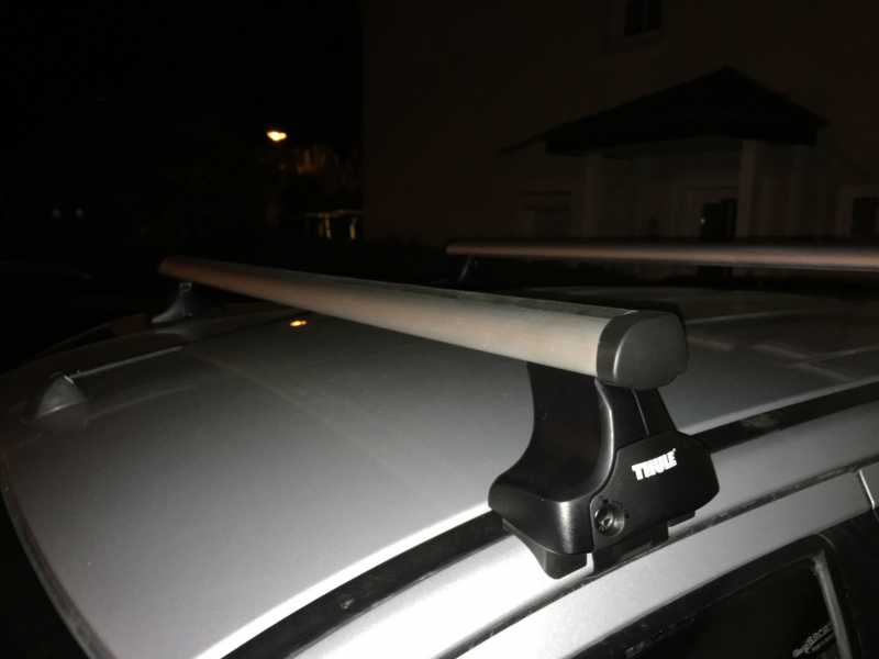

Moin. Mein FFh hat den Thule Gepäckträger verbaut. Das Ding ist in der Stadt moderat laut.
Auf der Autobahn aber ist es laut wie unter einer Orgel.
Es scheinen aber alle Abstände (23,5cm von vorne und 70cm zum Hinteren) zu stimmen.
Wurde bei der Montage was verpasst? Sonst kommt die Soundmaschine wieder runter.
Jemand eine Idee wie man das abgestellt bekommt?

Die Antwort konnte ich mir schon selber geben. Auf der Unterseite wurde vergessen eine Gummilippe einzuziehen. Da die Werkstatt Samstags eher nicht so kompetent besetzt ist und niemand irgendwas weiß, klebe ich Panzertape.

nur mit Dachträgern auf dem Hardtop und den Thule-Teilen auf der Kabine waren die Windgeräusche auch lauter, als mit montiertem Dachzelt hinten und Thulekorb vorne.

bei mir wars genau anders rum - solo war der Geräuschpegel des Trägers ok, aber mit Dachzelt drauf hats gepfiffen wie s... . Wir haben dann diesen grauen Rohrisolationsschaum mit Kabelbindern um die Träger befestigt. Wenn das Zelt drauf ist, sieht man das ja nicht. Dann war wieder Ruhe.
Ich hab aber noch die alten Thule Träger, die ein geschlossenes Rohr haben, ohne Schlitz unten, bzw. nur lang genug, um die Füße reinzubasteln.
