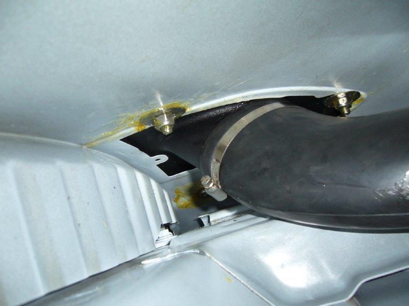

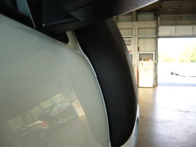

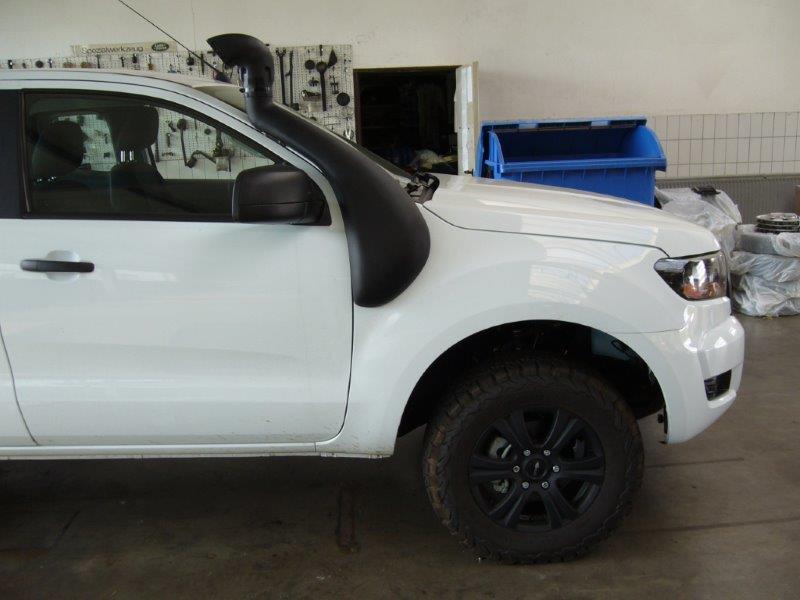

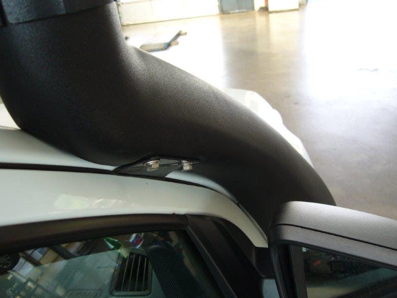

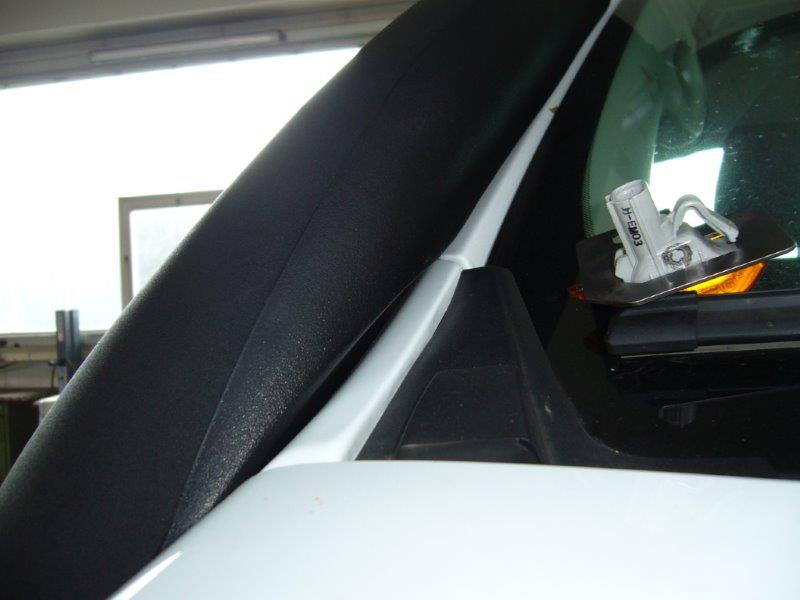

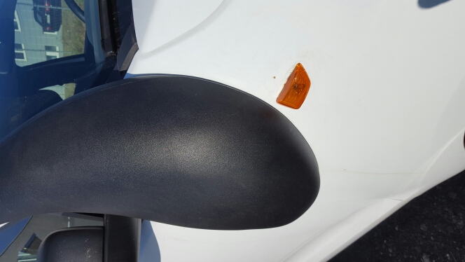

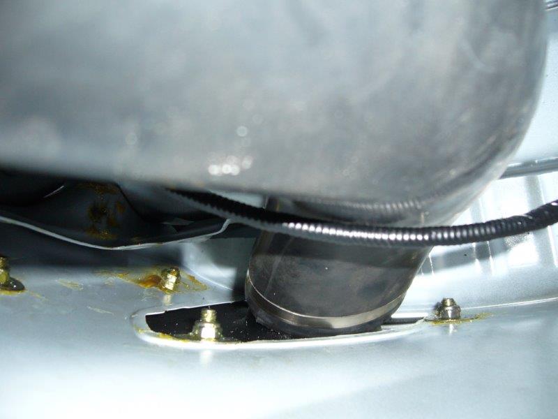

Hallo nochmal,
ich habe mir die Frage nun selbst beantwortet
Die Fa.Offroad Manni war so nett und hat mir den Schnorchel erst mal ohne Berechnung zugesendet.
Er passt mit kleinen Bastelarbeiten auch am 2016er Modell.
Anbei ein paar Fotos.
Da das Loch im Kotflügel beim 2016er größer ist, passen die vorgegeben Löcher in einem Fall nicht optimal.
Da kann man sich mit einer großen Unterlegscheibe behelfen.
Außerdem fehlt nach Einbau des Schnorchel ja der Blinker!
Das könnte Probleme beim TÜV geben.
Diesen haben wir jetzt in den Kotflügel vor dem Schnorchel eingelassen.
Am Rahmen oben muss man das Blech etwas biegen damit es passt.
Montiert hat es Herr Körn vom Autohaus Merkur in Dillenburg Fronhausen.
Ich werde mir die Tage nun noch den passenden Zyklonfilter bestellen.
Gekostet hat der Schnorchel unter 200.-€ / Montage auch um 200.-€ /Zyklonfilter 50.-€
Gruß Roger

Hallo Roger,
auf Deinen Bildern sieht das so aus ob das ein Bravo Snorkel ist. Wenn ja, wo hast Du den eintragen lassen?
Grüsse
Stefan
Grüsse
Stefan
