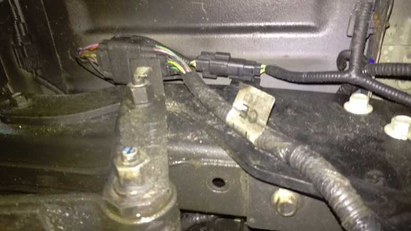

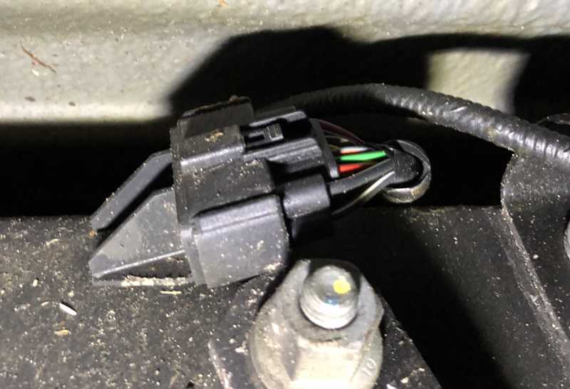

8 Jahre 8 Monate her #231883
Cip antwortete auf AHK für WT '17 nachrüsten
Habe grade mal geschaut...
Am Rahmen, über dem Federschäkel, ist bei mir folgender Stecker, mit einem Blindstopfen am Rahmen befestigt:
8 Jahre 8 Monate her #231884
von Dav
Dav antwortete auf AHK für WT '17 nachrüsten
Das sieht schwer danach aus :woohoo:
David
