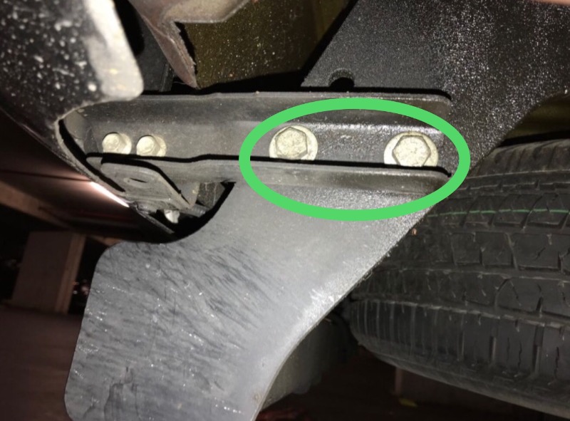

ich muss dringend die hintere Stoßstanger an meinem 2017er Ranger abmontieren.
Leider bin ich mir ehrlich gesagt gar nicht sicher, welche Schrauben ich dazu lösen muss. Ich habe hier etwas von "nur 2 Schrauben" und "2 Steckern, die man entfernen muss" gelesen.
Anbei ein Bild,welche davon muss ich denn jetzt lösen?
Vielen Dank und viele Grüße

An dem Träger sind 2 x 2 Schrauben zu sehen. Vom rechten Paar (die mit SW19) musst Du die rechte nur lösen und die linke Schraube herausdrehen. Das geht auch allein; die Stoßstange sitzt stramm auf dem Träger der AHK; die fällt nicht herunter.
Die beiden Stecker findest Du auf der linken Fahrzeugseite direkt unter dem Pritschenboden. Die Kabel kommen aus der Stoßstange.

hatte meine letzte Woche beim Lackierer. Die Schrauben sind Schlüsselweite 18. Die rechte Schraube lösen, die linke komplett raus. Danach kannste die Stoßstange abziehen.
Falls Du eine Rückfahrkamera hast, gibt es zu den zwei Kabelsteckern auf der Fahrerseite zusätzlich noch in der Mitte einen weiteren Steckkontakt!!!!! Der sitzt ungefähr auf Höhe des Kennzeichens unter der Pritsche!!!
Viel Erfolg
Viel Erfolg
RS
