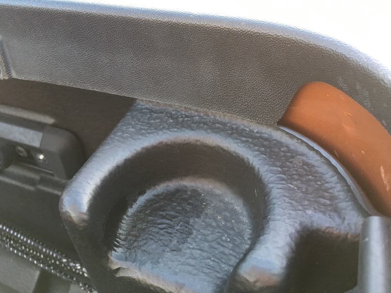

Die Innenverkleidung der Heckklappe kann, nach lösen der Schrauben, etwas nach unten geschoben werden, das Profil in dem die Verkleidung oben steckt ist mit einem Karosseriedichtungsband verklebt (zumindest bei meinem) das klebt nach dem lösen auch mehrfach wieder.
Bei mir ist zwischen Bushwaker Ladekantenschutz und Verkleidung sogar noch ein dünner Streifen Lack zu sehen.

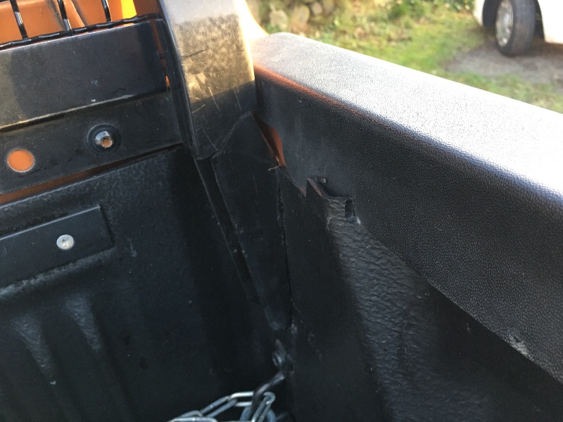

Also an der Hecklappe habe ich mit dem Bushwacker kein Problem gehabt. Passt alles.
Eher an den Seiten.

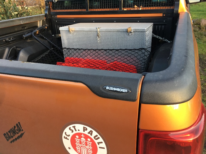

Also bei meinem 2018 habe ich den Ladekantenschutz für die Heckklappe nur drauf geklebt, Musste nichts ändern, nur drauf war in 2 min erledigt.

Ich hab den Bushwacker drauf. Musste da nix abschrauben oder ändern. Einfach aufgeklebt und fertig.
