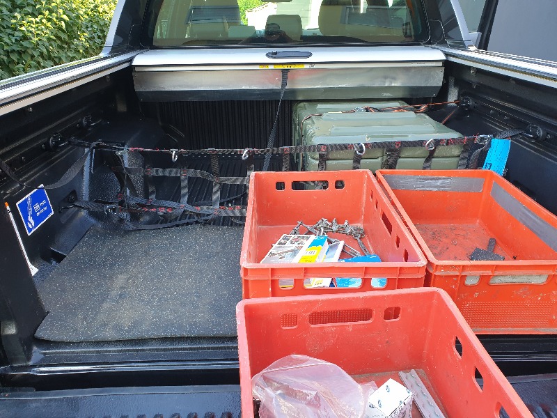

Für alle die es auch nervt ein gewölbtes Trennnet auf der Ladefläche zu haben...
Problem bei Trennnetzen für den Ranger ist meist, das die Befestigungsschlaufen weiter auseinander liegen als die Befestigungspunkte beim Ranger selbst. Ergebnis ist in der Regel, dass sich das Netz nach hinten/vorne durchwölbt (Bild mit roten Kisten).
Um dies zu lösen, habe ich zwei 45x45 Alusystemprofile auf ca. 440 mm gekürzt, diese mit Ringmuttern bestückt und über Karabiner an den Verzurrösen befestigt.
Um zu verhindern das später das Netz von den Halter rutschen kann, wurden noch Messingschlaufen verbaut, welche auch für Schlossriegel verwendet werden.
Wer möchte kann anschließend zum Schutz noch Endkappen und Schutzleisten für die Nuten anbringen.
Zum Schluss einfach das Netz einfädeln und festziehen.
Durch die Karabiner kann das Netz schnell abmontiert und wieder angebracht werden.
Grüße Mario
