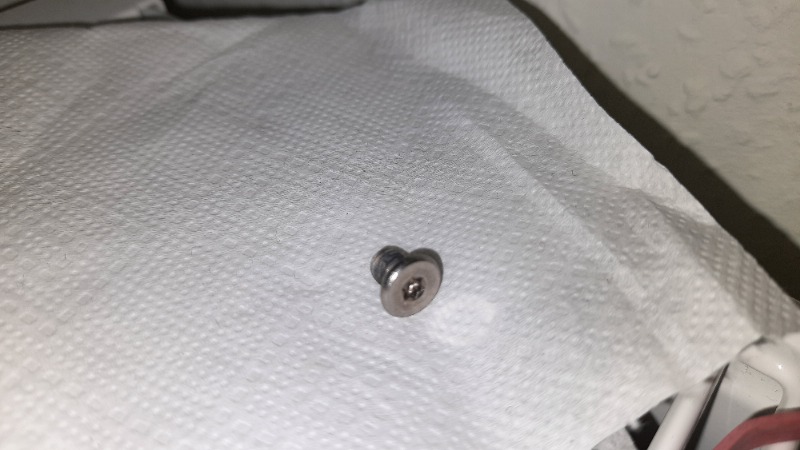

Ich bräuchte mal eure Hilfe in Bezug auf eine gefundene Schraube auf der Ladefläche. Das Bild der Schraube habe ich angehangen. Sie ist mir beim saubermachen aufgefallen. Insgesamt sind es sogar zwei der gleichen Art die ich entdeckt habe aber null zuordnen kann. Vermute dem Rollo fehlen nun diese Teile aber zu sehen is nicht wo?!
Vielleicht hatte schon jemand eine Begegnung damit und kann mir helfen

Entweder von der Oberseite (3 je Seite) oder vom Abschlussblech (auch 3 je Seite).

Würde ich auch den beiden Stellen zuordnen, hab erst letztes Jahr so eine verloren und musste diese ersetzen.

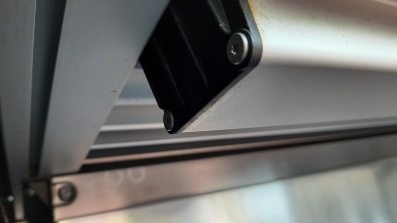

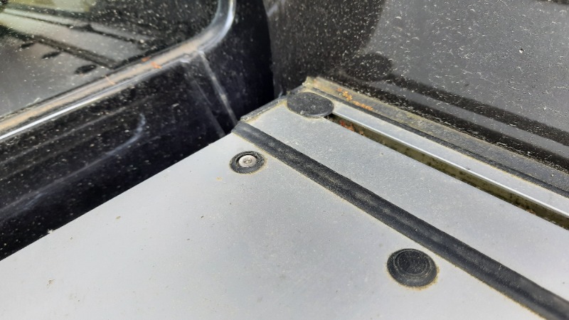

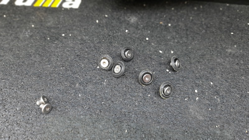

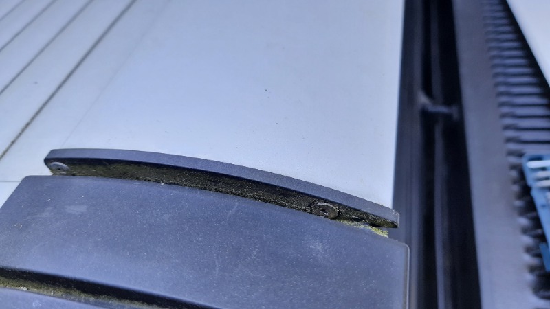

Habe mich jetzt abermals auf die Suche begeben. Insgesamt habe ich jetzt die vermeintlichen Schrauben 14x mal gefunden. 6x auf dem Abdeckblech und 8x an den Enden des Schlossträgers (Bild rot markiert), jedoch fehlt nirgends eine geschweige gleich zwei. Die Abdeckplatte ist auch demontiert. Nur leider sieht man darin nicht viel. Die Anleitung gibt auch nicht mehr her.
Ich habe mal ein paar Bilder hinterlegt. Vielleicht hat ja einer sein Rollo schonmal komplett zerlegt und kann noch helfen. Macht einen ja kirre sowas :bash:

An der Wand des Rollokasten, die der Pritsche zugewandt ist (also sichtbar), ist auch ein Blech vorgeschraubt. Auf deinem 4. Bild ist eine davon im Hintergrund zu sehen. Sind die auch noch alle da?

Das sind andere Schrauben (Rundkopf). Und sie sind alle da. Habe auch nirgends Löcher gefunden.
Kann es sein, dass im Kasten welche sind und die durch den seitlichen Ablauf rausgekommen sind? Ich habe den abmachen müssen, weil das Wasser nicht mehr ablief. Vielleicht war das auch der Grund der Verstopfung. Denn habe ich aber schlechte Karten die Schrauben wieder zu montieren :ka:
