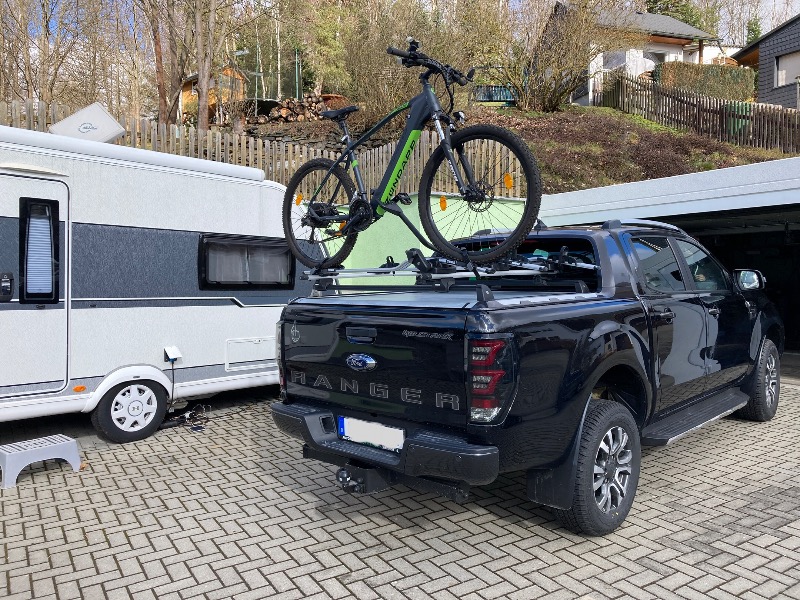

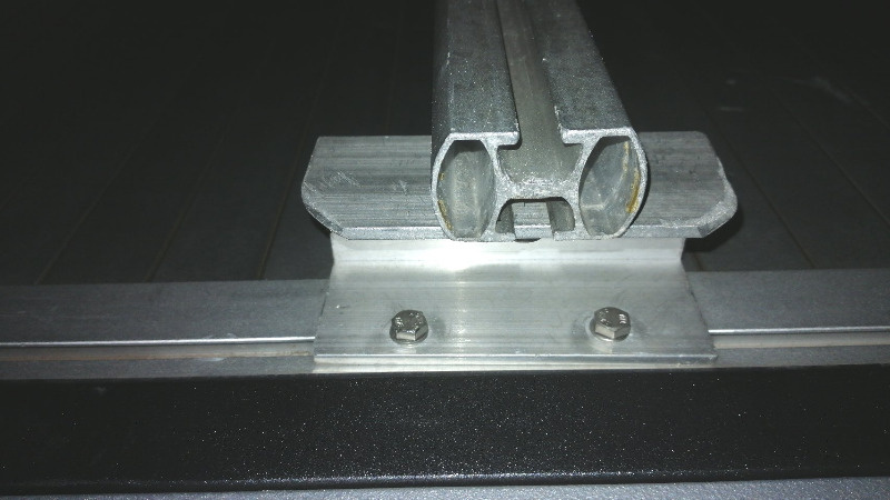

nachdem ich die zündenden Idee von einem Rangerfahrer aus Fatzebuck gesehen habe, bin ich mit meinem Fahrradtransport weiter gekommen.

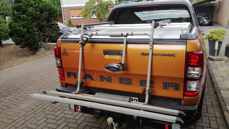

Zuerst hatte ich einen Fahrrad-Träger längs auf den Querträgern des MT-Rollos montiert:
Da die E-Bikes doch recht schwer sind und ich noch keine Lösung für das Aufladen hatte, war das noch nicht die Lösung.

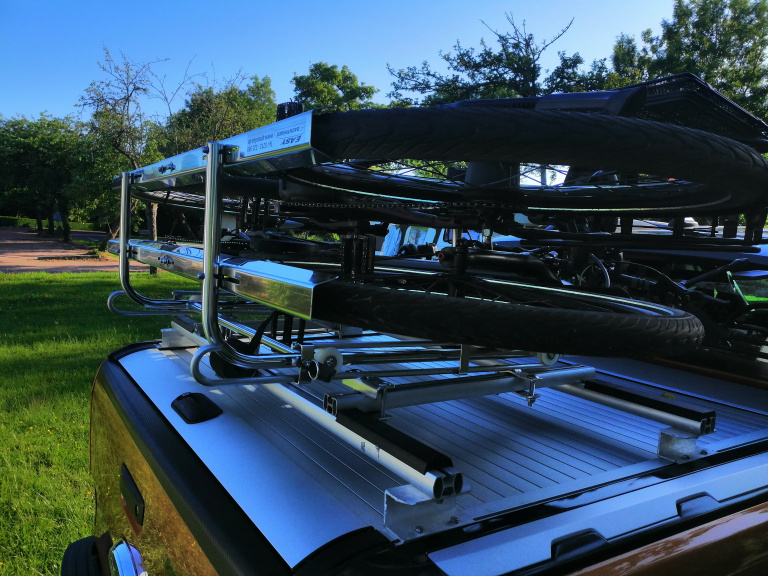

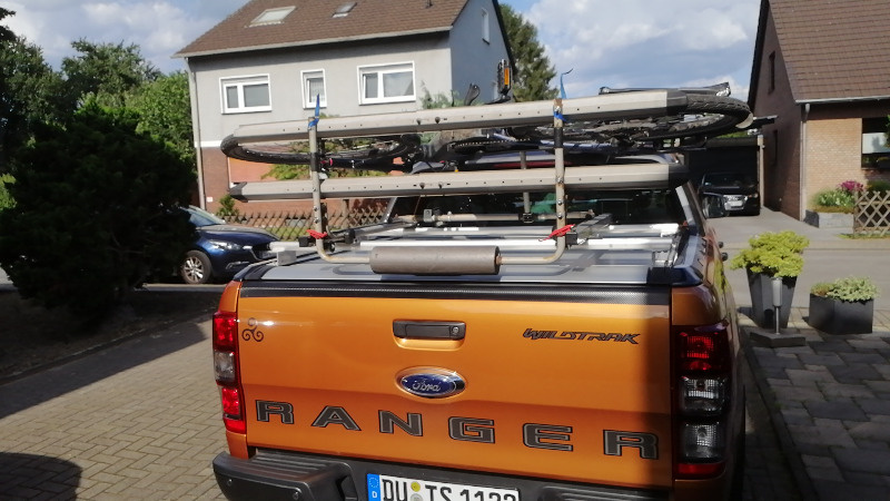

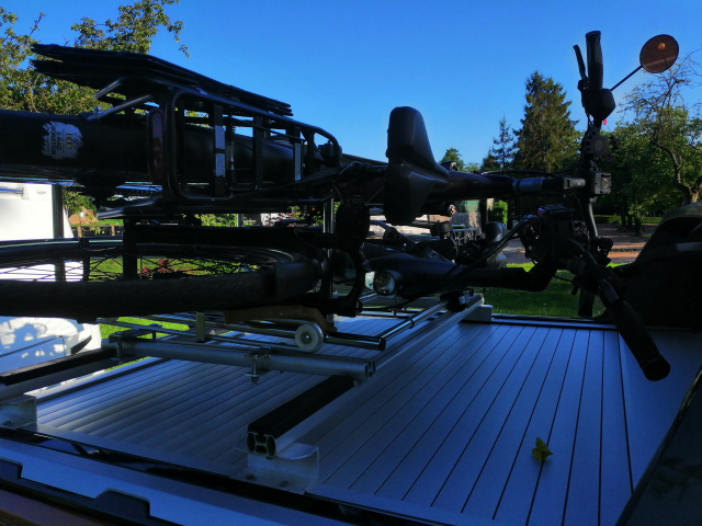

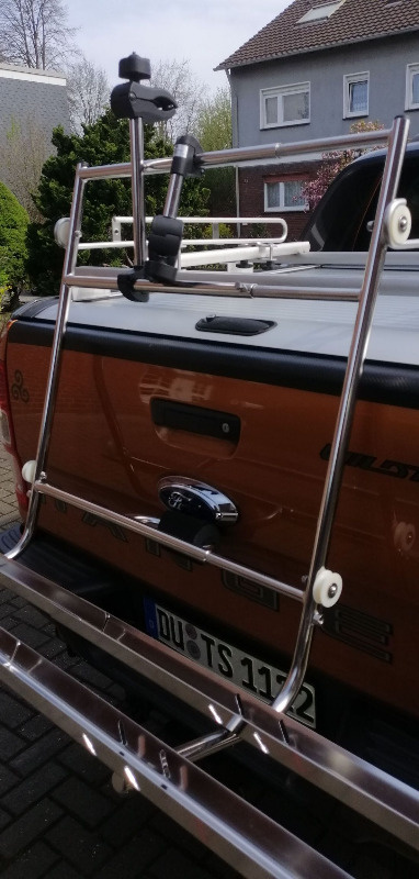

Gestern dann wieder alles zurückgebaut und den ursprünglichen Unitec-Dachlift zusammengedengelt und teilweise verstärkt:
Das an einem Rad der Lenker quer gestellt werden muss, hatte mich auch schon beim KUGA gestört.
Dafür gibt's aber Schnellverstellungen als Lösung
Gruß Thomas
Gruß Thomas

da hast du dich ja richtig ins Zeug gelegt. Gut pelant.
Benötigts du eine freie AHK und daher die Konstruktion?

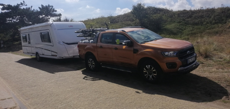

5 Jahre 3 Wochen her #272080
von campingfriend

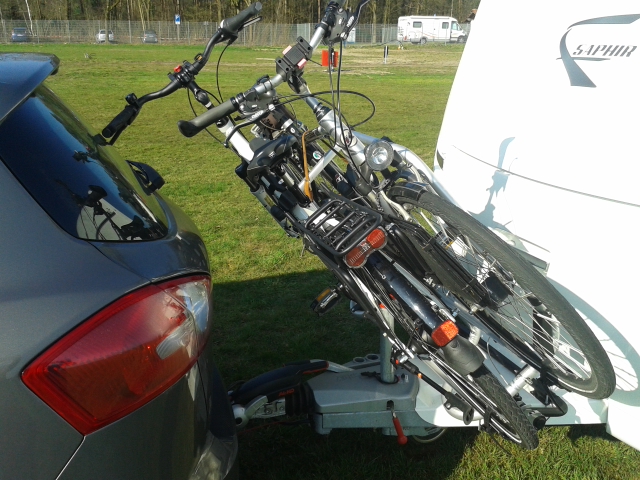

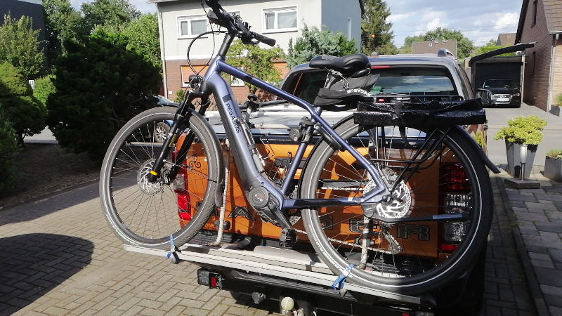

auf den meisten Reisen.
Auch wenn ich noch diese Möglichkeit hätte:
(keine Angst, hier wird nur die gekippte Stellung gezeigt)
Räder sind sehr schwer und mit den Rädern auf dem Ranger bin ich flexibel.
Und ja, einen AHK-Träger habe ich auch :bash:
Gruß Thomas

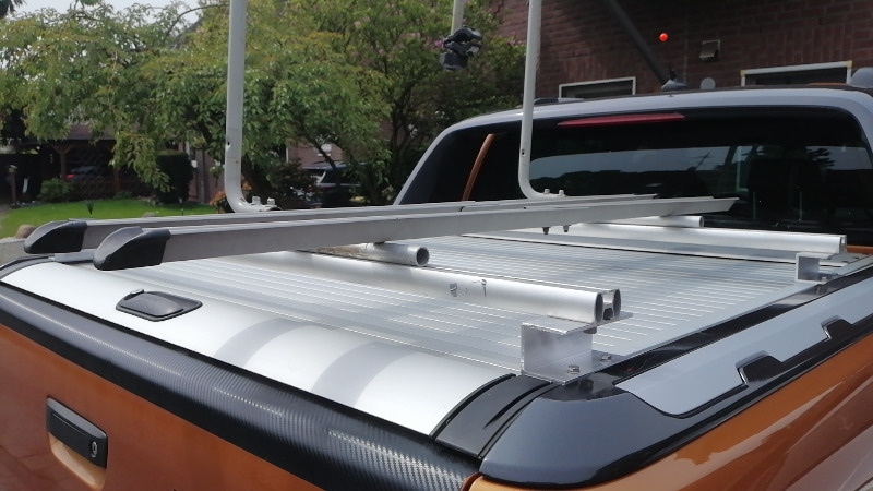

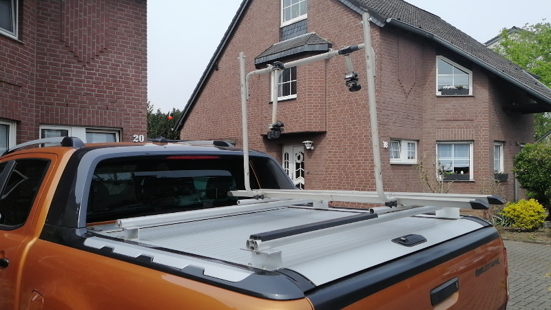

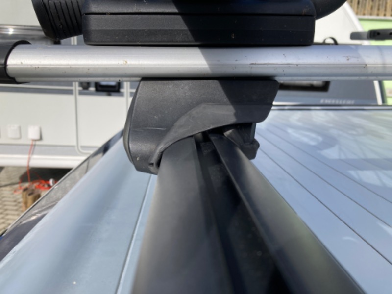

Hallo Leute,
habe mich auch mit dem Thema Fahrradtransport auf der Ladefläche des Ranger befasst. Meine Thule-Relingträger vom Vorgängerfahrzeug passen einigermaßen auf die MT-Querträger, allerdings nicht perfekt. Sie sitzen zwar abslut fest, sind ja aber nicht dafür gebaut. Mich interessiert eure Meinung zu dieser Konstruktion.
Wenn ich die Fahrradträger direkt (also längs) auf die Querträger montieren würde, schauen die Räder hinten 40 cm über die Ladefläche hinaus, was mich bei angehängtem Wohnwagen in engen Kurven beeinträchtigt.
Danke schonmal.
Danke schonmal.

Kannst du die Querträger nicht weiter vorne ansetzen, oder passen die nur in einer Position?
Vielleicht geht auch so ein Halter, wo das Vorderrad raus kommt und das Bike mit der Gabel befestigt wird...

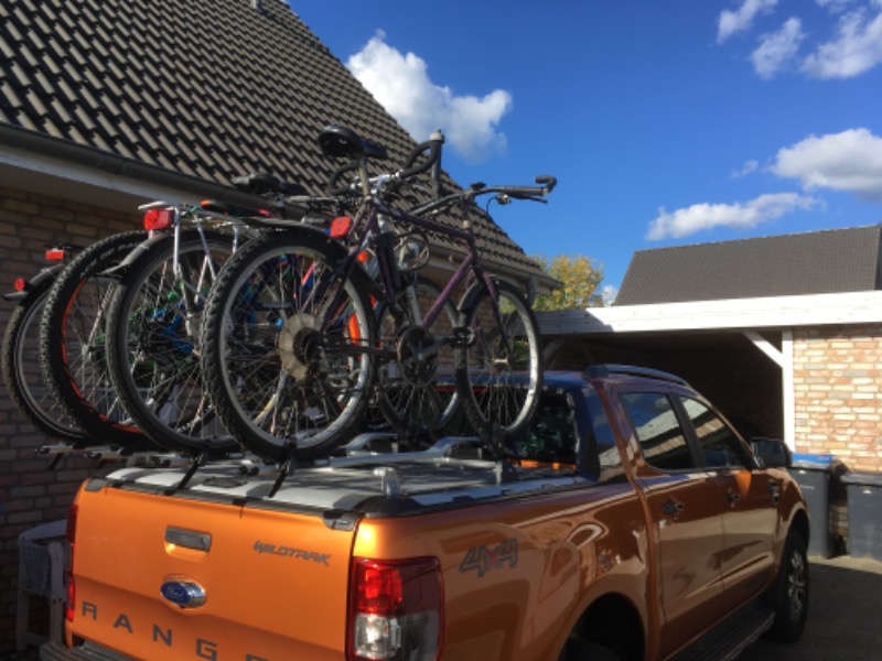

Grundsätzlich ist der Fahrradtransport da oben kein Problem. Allerdings stört der WT-Bügel. So können die Räder nicht näher an die Kabine. Der Überstand stört nicht weiter. Auch nicht mit dem Wohnwagen dran.
Das Problem bei E-Bikes sind dann noch die Rahmenform zur Befestigung (da muss man mit den Trägern über der Pritsche ordentlich fummeln, bis das gut passt……..und natürlich das Gewicht. Unsere 4 Fahrräder schwanken da schon ganz schön und die Träger biegen sich dabei gut durch, Trotz zusätzlicher Gurte und Verzurrungen.
