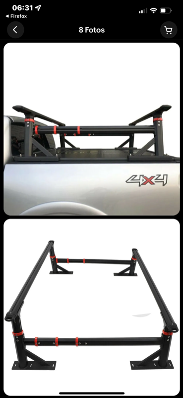

Moin. Ich möchte auf der Ladefläche in Höhe des Fahrerhaus-Dach ein Dachzelt montieren. Hat jemand Erfahrungen oder links dazu?
Ich möchte für das ganze auch nicht zu viel Geld ausgeben, da das Vickywood Big Willow 220 schon 2900,—€ ohne vorzelt kostet. Ich möchte auch den Spoiler und Mountaintoprollo nicht ausbauen müssen, wenn möglich.
So etwas, wie auf dem Bild.
Danke
Danke

ich würde mal bei FrontRunner und Taubenreuther anfragen ob die was anbieten können. Ansonsten beim lokalen Metallbauer oder Fahrzeugbauer ein Angebot für so eine Konstruktion einholen.
Da die Montage auf den Führungen vom Rollo aufsetzt, istdas Thema Gewicht nicht zu vernachlässigen. Ich habe mir noch eine passende Unterkonstruktion gebaut, um die Masse nicht allein von dem Aluprofilen und den Blechwinkeln tragen zu lassen.
Marco
Marco

Ich hab mir so etwas in der Art selbst gebaut…
Aber ich weiß nicht ob sich das lohnt wenn man es von wem bauen lässt, war Arbeitszeit technisch schon ganz schön aufwändig :dry:
Ich würde auch dazu raten wie weiter oben geschrieben wurde den Unterbau vom Rollo zu verstärken, ich glaub nicht das der auf Dauer so hält.

Also wenn ich nach dem Teil auf dem Bild im ersten Post gehe...
Dann bin ich bei gaaaanz grob 8m Vierkantrohr, bei 3-5 €/m nehmen wir mal 4€/m, kommt man auf 32€ für die Rohre.
Verbindungselemente für Vierkantrohr kosten online ungefähr 10€/stk davon bräuchte man 8 Stück bzw 12 wenn man die Füße zur Bordwand auch damit lösen will.
Also ganz grob 150€ Material plus eine oder zwei Trennscheiben und eine Dose Lack und ein gemütlicher Nachmittag basteln.
So zumindest meine Meinung
