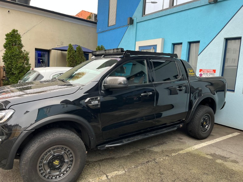

Hi Leute,
ich habe mir den SLIMSPORT DACHTRÄGER KIT gegönnt. Als Scheinwerfer habe ich den Strands - SIBERIA 42" DR eingebaut.
Jetzt meine Frage:
Wo verlege ich am einfachsten das Kabel zum Aufblendlicht und benötige ich hier ein extra Relais oder klemme ich das einfach dazu?
Jetzt meine Frage:

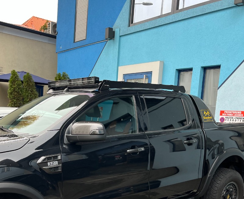

Guten Morgen,
habe es jetzt endlich geschafft alles zu montieren. Da ich den Balken als Aufblendlicht verwenden möchte, stellt sich mir jetzt die Frage wie man das ganze anklemmt? Ich möchte das Kabel am Rack nach hinten, zwischen der Wanne und der Kabine nach unten verlegen und am Rahmen nach vorne in den Motorraum. Klemme ich das dann einfach nur drauf oder muss da mehr Technik verbaut werden? Mein Ranger ist noch ohne LED oder Xenon, nur mit gefühlt Teelichtern drinnen.

Du nimmst ein einfaches Relais, von Batterie abgesichert übers Relais zum Leuchtbalken.
Masse holst du dir direkt am Träger.
Das Steuersignal fürs Relais holst du dir am Scheinwerfer von der Fernlichtleitung.
Dann sollte das funktionieren. Bei mir tuts jedenfalls...
