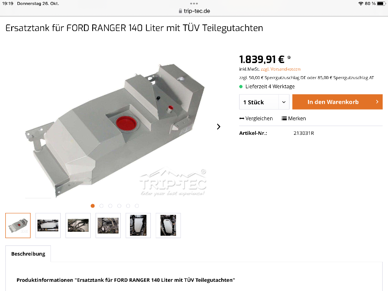

Hallo in die Runde,
ich plane den Einbau einer Tankerweiterung für meinen Ranger. Hierbei habe ich das Teil von Trip-Tec ins Auge gefasst, welches eine Tankkapazität von 140 Litern bietet.
Hat jemand Erfahrungen mit Ranger Long Rangern? Ich würde mich über ein paar Tipps freuen.

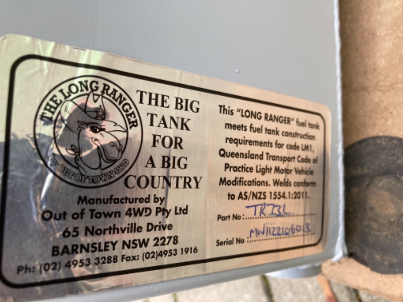

ich hab in meinem Ranger, dem Vorgängermodell von deinem, auch einen Long Range selber eingebaut.
Alles ging problemlos, nur die verosteten Schrauben des Flansches der Schlauchanschlüsse waren nach tagelanger Kriechölbehandlung gefühlvoll ohne abzureißen ausgebaut worden.
Den neuen Tank hab ich zusätzlich zur vorhandenen Grundierlackierung vor dem Einbau mit einer Schicht Decklack versehen.

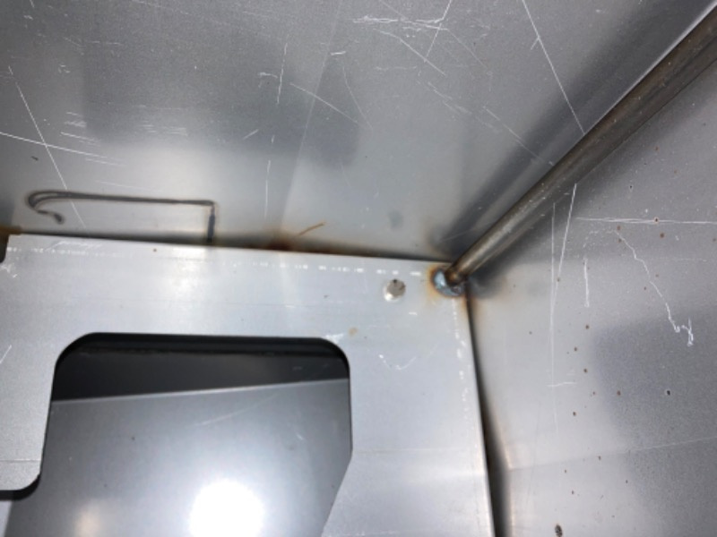

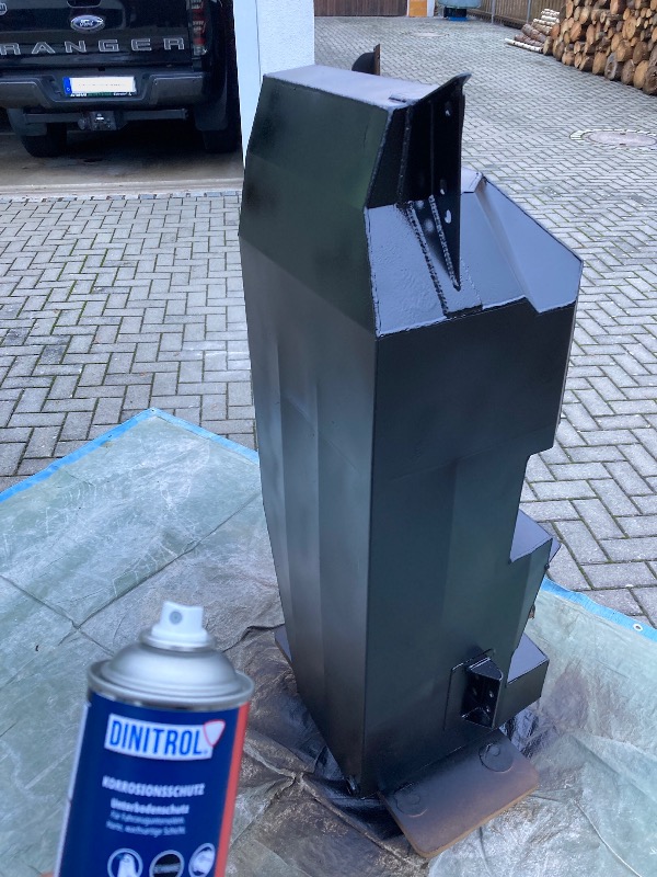

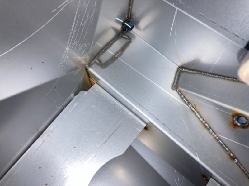

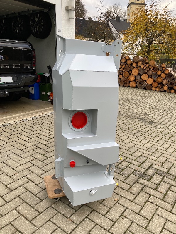

So, am Freitag kommt der Long Ranger Tank rein in die Black Pearl. Auf euer Anraten hin habe ich ihm letztes Wochenende noch 2 kg Dinitrol Unterbodenschutz gegönnt.
Hier noch Impressionen von innen:

Ist der Rost innen kein Problem?
