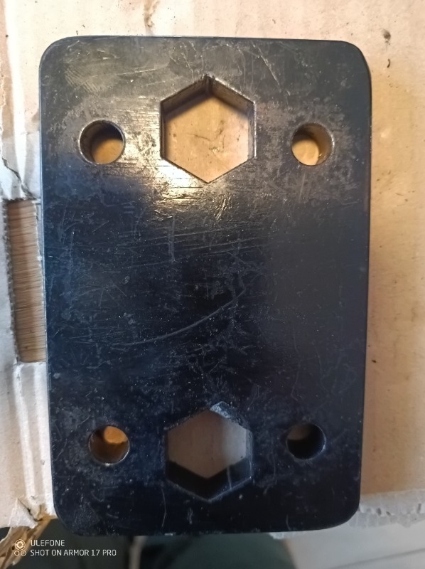

Das ist ja das Problem , auf diese Adapterplatte passt der varioblock nicht drauf ,ich überlege ob ein befreundeter schlosser mir eine 2,5 cm starke platte anfertigt , ist der tüv da sehr pingelig zwecks Eintragung es ist ja im Endeffekt ja nur eine Stahlplatte.

Was passt da nicht? Wegen den Muttern hinten vermutlich?
Warum hast du denn zwei Lochungen in deiner Originalplatte? War dein Kugelkopf bisher tiefergelegt und du möchtest die Rockinger jetzt "oben" montieren? Zeig doch mal die Montagestelle am Anhängebock....
