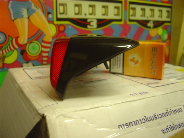

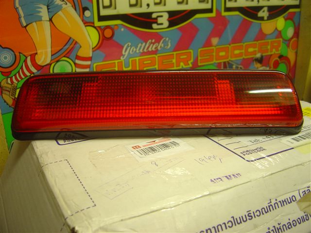

hi ranger,
was ich dir anbieten kann, ist eine dritte von navara d40
die hab ich mir von einen forumsfreund aus bangkok kommen lassen
das bloede ist nur die frage der dachkruemmung...
moeglichkeit 1 : ich mach dir ein photo der kontur auf millimeterpapier zum probieren
oder 2.) ich frag mal nach ob mein freund ein original ford kaufen kann
mfg J
(p.s. eines muss dir klar sein : das bedeutet loecher ins dach bohren/schneiden !)

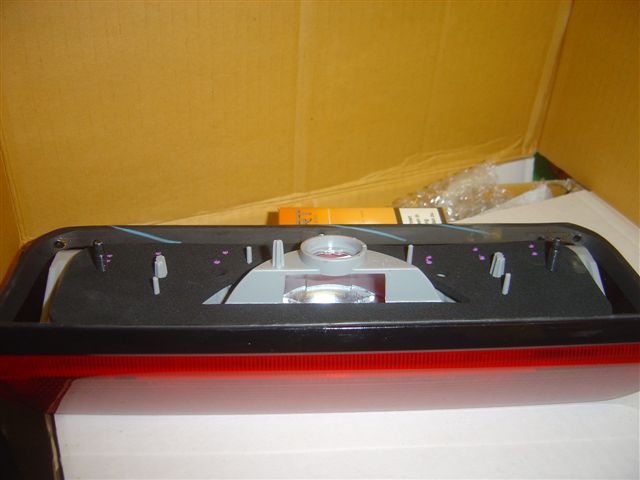

hi ranger
das mit den loechern im kabinendach ist schon ein problem - siehe bild - da die birne von innen tauschbar ist, muss der mittlere graue teil (9x3cm) ausgeschnitten werden
wie waers denn damit : http://www.ebay.at/itm/NEU-ROTE-24-LED-22CM-DRITTE-BREMSLEUCHTE-3-BREMSLICHT-A-/370604894130?pt=DE_Autoteile&hash=item5649c5e7b2
oder was auch geht : http://www.ebay.at/itm/2x-rot-30LED-SMD ... 1e6d5e57c1
natuerlich darfst auf e-kennzeichnung keinen wert legen
