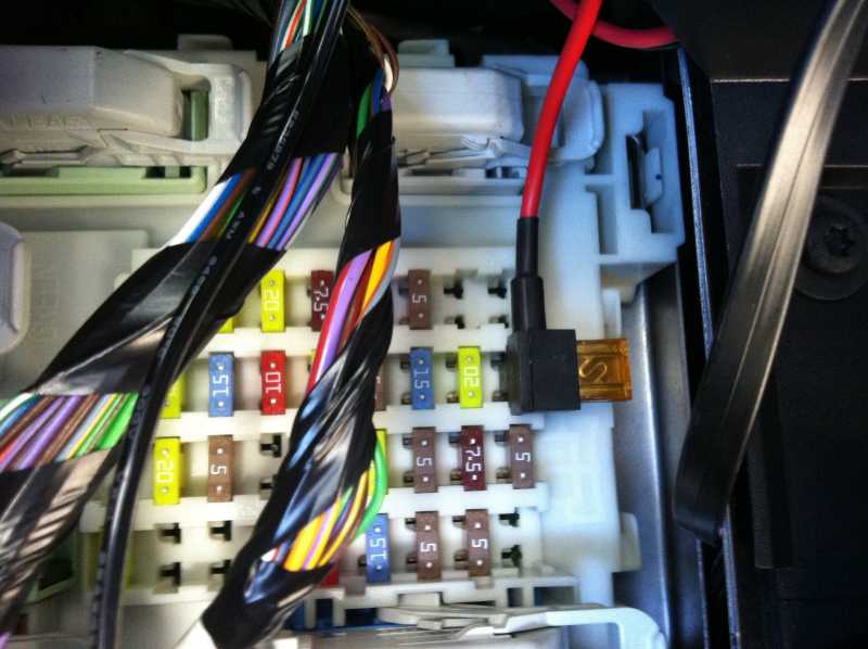

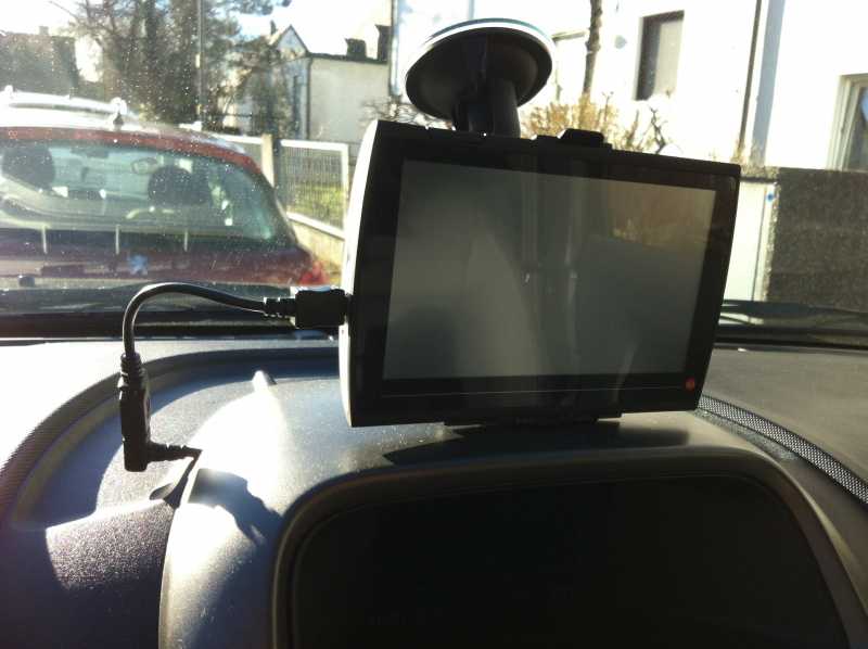

Hier mal ein ein Update zu dem mobilen Navi und dem Anschluss.
Habe das Garmin Kabel verwendet welches die Volt von 12 auf 5 Volt reduziert und an einer Sicherung mittels Sicherungsstromdieb (EBEY 5€) angeschlossen und unter der Radioblende nach oben verlegt.Das Ende hat einen Mini-USB welches ich nochmals mit einen Adapter auf Micro-USB geändert habe.
