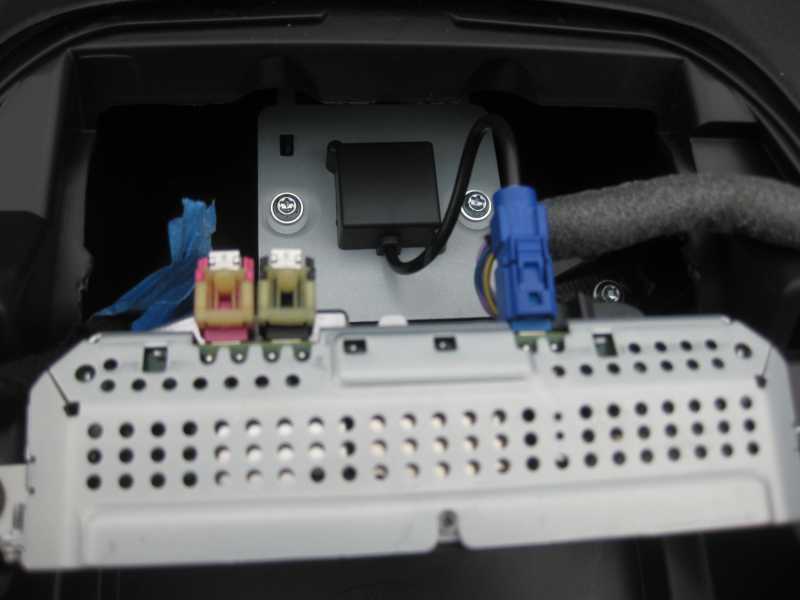

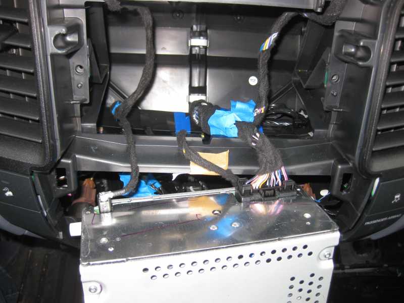

Sevus Forengemeinde,
nachdem ich mich ja mit dem Radioempfang herumärgere, bin ich bei meiner Googelei darauf gestoßen, dass es Doppel-FAKRA-Anschlüsse gibt, die verschiedene Antennensignale zu verarbeiten scheinen. In diesem Zusammenhang sind mir beim Ausbau des originären Radios drei FAKRA-Anschlüsse aufgefallen, deren Bedeutung ich gerne gewusst hätte:
1. Anschluss am eigentlichen Radio: Da ging ich vom eigentlichen Antennenanschluss aus (Bild!)
2. und 3. sind die Anschlüsse, die hinten links im Bildschirm stecken (Bild 2)
Kann mir jemand sagen, welcher was ist? Oder schleift am Schluss einer das Signal über den Bildschirm in den Radiokasten?

So, Ergebnis gefunden:
Der Stecker, der im Radio steckt, ist NICHT die Antenne. Das Antennensignal kommt über das schwarze Kabel, das im Bildschirm steckt - warum auch immer... :ka:
