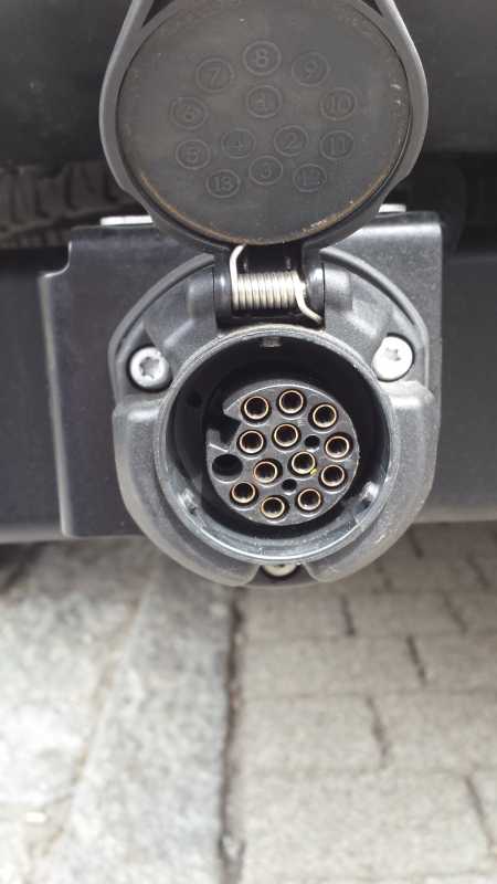

Ich habe ein riesen Problem.
Wollte vorhin einen Anhänger anschließen und die Beleuchtung funktionierte nicht.
An der Steckdose vom Wagen messe ich auf ein paar pins 6v.
Sobald ich den Adaper anschließe habe ich aber keine messbare spannung !
Wackelkontakt ?
Kabelbruch ?
Wo kann ich wackeln oder ziehen um fehler meinerseits auszuschließen ?
Mit dem Anhänger und Adapter ist alles okay.
Am anderen Auto funktioniert alles.
Wackelkontakt ?
Kabelbruch ?

AmStaff antwortete auf Anhängerkupplung Steckdose Funktioniert nicht
Servus
Zunächst wäre interessant ob die AHK werkseitig schon montiert oder nachgerüstet wurde, bei einer Nachrüstung muss die AHK an das Fahrzeug angelernt werden.

rope antwortete auf Anhängerkupplung Steckdose Funktioniert nicht
Werksseitig !
Die AHK funktionierte im Sommer noch tadellos !
Im Oktober habe ich eine Standheizung nachrüsten lassen.
Kann es Damit zusammenhängen ?
Mich irretiert die 6v Spannung.
sollten da nich 12-14v drauf liegen ?
Nichts ist unmöglich
Als erstes würde ich den großen Verbindungsstecker oben am Rahmen trennen und durchmessen,
Auf der Fahrerseite ungefähr auf der Höhe wo die Traverse bzw die angeschraubten Ausleger enden, das würde es schon mal eingrenzen.

Kawi antwortete auf Anhängerkupplung Steckdose Funktioniert nicht
schraub die Steckdose mal auf, innen befindet sich ein Clip (glaube blau/grau)
der löst sich schon mal.
Viel Erfolg
Wilfried
Viel Erfolg
Wilfried

MK2304 antwortete auf Anhängerkupplung Steckdose Funktioniert nicht
Ja sollte
Wie hast du die Spannung gemessen ?
Gegen die Masse in der Steckdose oder gegen die Karosserie ?
Ich vermute gegen die Masse der Dose und genau dort vermute ich dein Problem.
