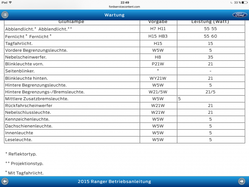

10 Jahre 5 Monate her #186508
von xwo
Henrik
X350d Power Edition
xwo antwortete auf Beleuchtung H4
Ist halt kein H4 mehr sondern H7 oderr H11 je nach Ausführung laut Handbuch.

10 Jahre 5 Monate her #186510
von PU Brothers
Gruß Serge
PU Brothers antwortete auf Beleuchtung H4
Hier die liste zum Facelift Model 2016
Gruß Serge
Folgende Benutzer bedankten sich: skyfox, Lordhenry27
