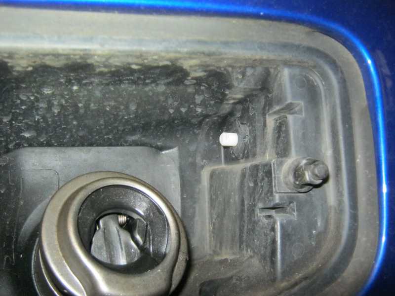

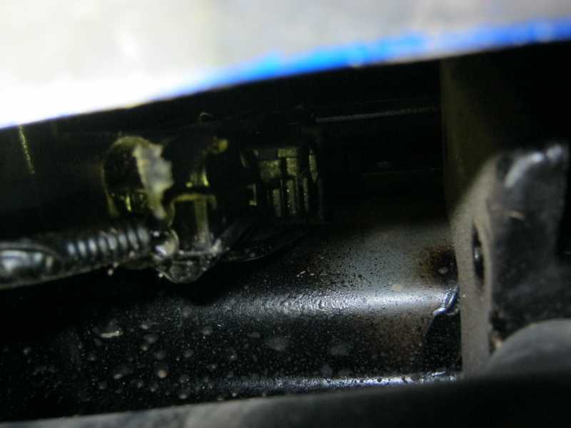

Hallo Ralf,
wenn Du tanken mußt kannst Du die Verriegelung entfernen.
Hier unter die Radhausverkleidung fassen,
den Stellmotor ca eine Viertelumdrehung nach links drehen
und mit dem Verriegelungsstift (der weiße im Bild) abziehen
sollte sich das ganze länger hinziehen kannst Du das Kabel abziehen und den Stellmotor vorrübergehend heraus lassen, die Klappe bleibt auch so zu
