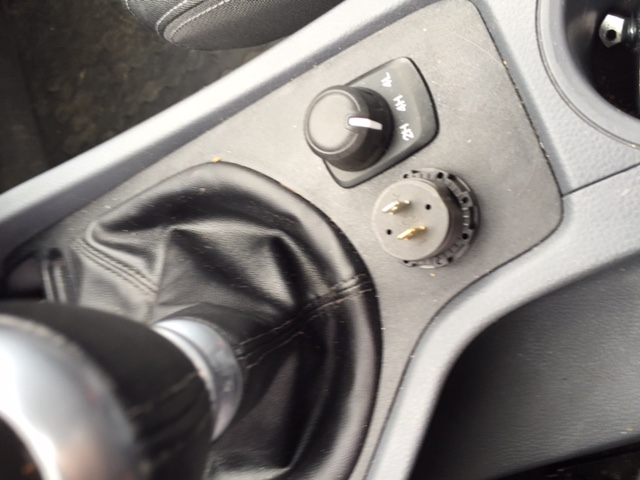

Ich möchte ein kleines digitales Voltmeter auf der Mittelkonsole neben dem
4WD Schalter einbauen.
Deshalb die Frage ob jemand weiß wie man die demontiert.
Nicht das ich durch zu viel Gewalt etwas abbreche.
Es könnte reichen wenn ich die Schwarze Fläche losbekäme
Grüße aus dem norden

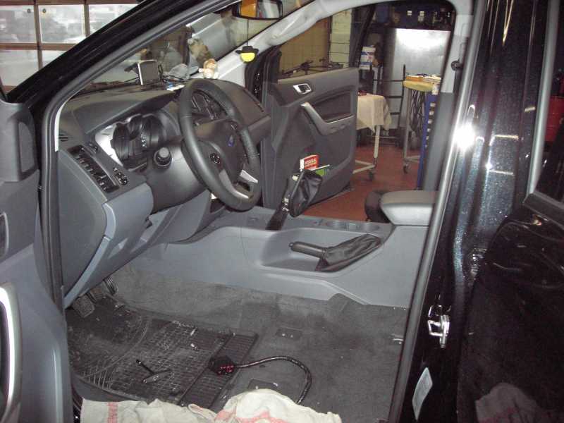

Vielleicht hilft Dir das was weiter.
Die Bilder entstanden als ich die 2 Schalter für die im XLT fehlende Sitzheizung in die Mitte bauen lassen wollte. War duch diverse Streben unten drunter nicht möglich !!
Ich musste zur der Lösung greifen.
Meine Empfehlung, lass es. Kauf die für wenige Euro die Voltmeter für den Zigarettenanzünder. Du hast ja 2 davon im Armaturenbrett
Ich habe sogar eines gefunden wo neben Volt auch noch die Temperatur angezeigt wird ..
Im Wohnmobil verbaut

10 Jahre 1 Monat her - 10 Jahre 1 Monat her #195272
von Thorvald

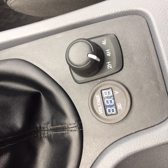

So hab das kleine Voltmeter eingebaut.
zeigt 0,3V mehr an als direkt auf der Batterie gemessen.
....für mich ok. Da ich es ja weiß.
ABER ich hab die Spannung am Schalter für die Lüftung geklaut.
Das ist Mist gewesen. Denn wenn ich die Lüftung aufdrehe bricht die Spannung zusammen. Auf Stufe 4 geht sogar das Voltmeter aus.
Hat jemand von euch eine bessere Idee wo ich die Messspannung her bekomme?
Grüße aus dem Norden
