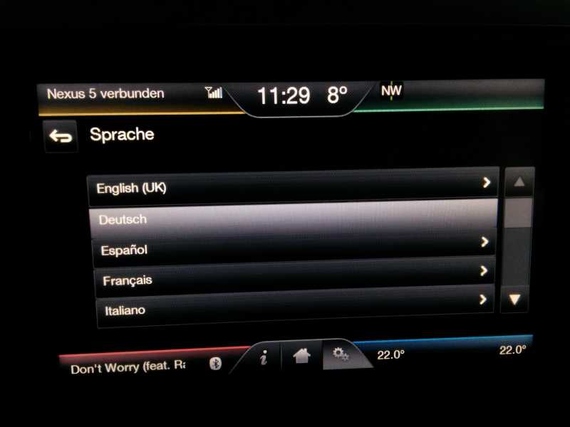

Weiß jemand auf die Schnelle wo man der Dame eine andere Sprache verpassen kann?

Unten im Display hast Du 3 Symbole " i " Haus " Rädchen"
Rädchen steht für Einstellungen - danach System drücken - danach Sprache/Language - dann hast Du Sprache, nur noch die Richtig auswählen.
Dann spricht auch die Dame deutsch.

9 Jahre 9 Monate her #203838
von nap@t3fan.de
2016 3.2 Wildtrak Schaltung
nap@t3fan.de antwortete auf Navi im 2016er Ranger spricht nur Englisch
Ich musste mal auf eine andere Sprache und dann wieder auf Deutsch gehen, dann klappte es
