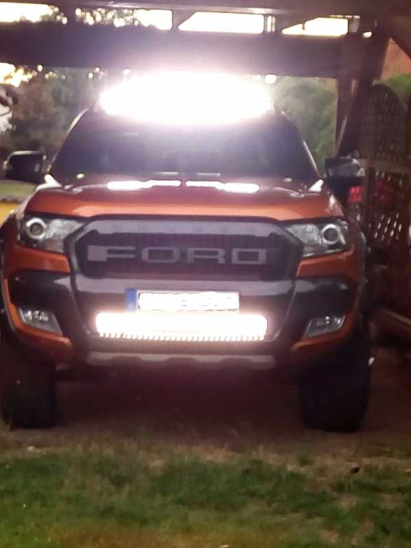

In Verbindung mit meiner 2.ten Bar wird die Nacht zum Tag. Als Jäger kannst eh nie genug Licht haben.Rein optisch gefällt mir die Singlebar einfach besser. Ja die Lichtfarbe ist anders ,ähnlich meiner Xenon Scheinwerfer von meinen alten Pajero.

Klingt gut. Deine Lightbar in der Stoßstange finde ich ziemlich gut. Aber wie schauts da mit der Kühlung des Motors aus? Dient der Freiraum, wo Du die Bar hast, nicht dem Anströmen des Kühlers?

Schnaik : Hab ich schon in meinen Fred geschrieben , andere bauen sich ganze Seilwinden davor. Das klappt ja auch :whistle: Es kommt schon noch genügend Luft ran.

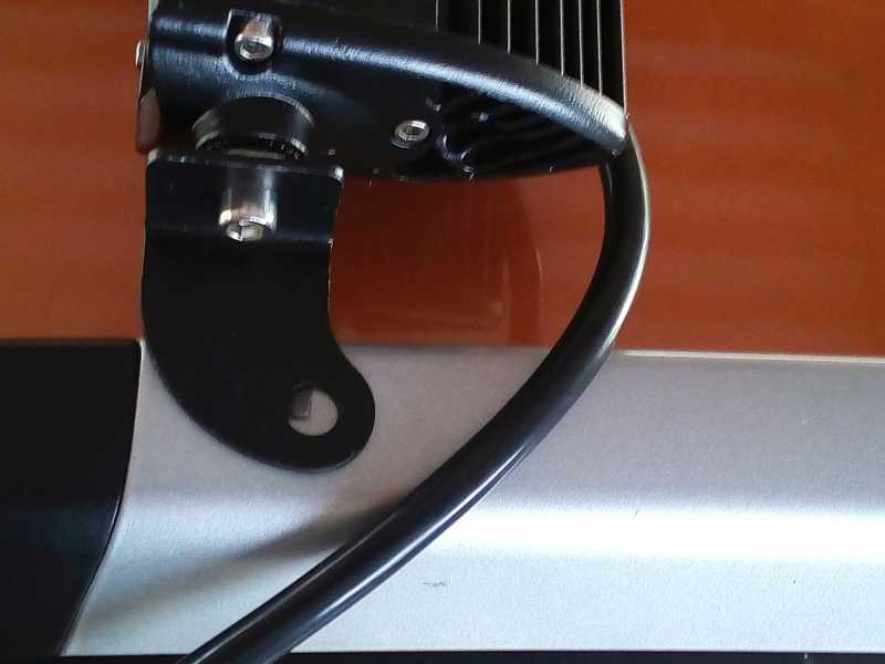

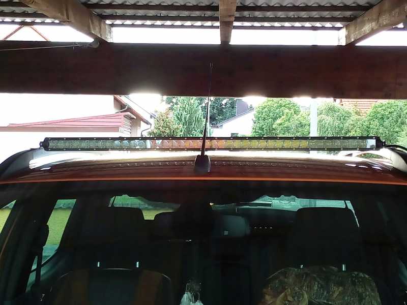

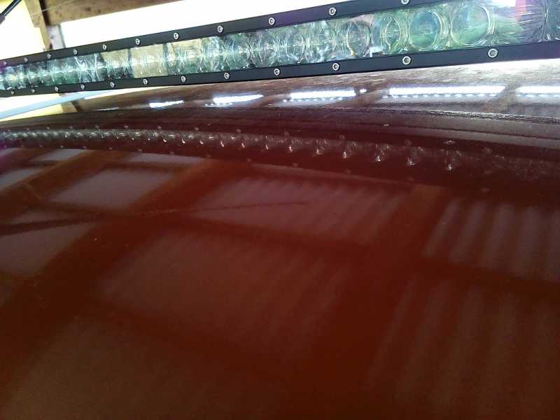

Hallo, die Lightbar ist schon da.
An den unteren Schrauben befestigen geht nicht ,da liegt sie auf dem Dach auf. Wenn man die Halter dreht liegt sie auf der Reling auf und es ist ca.2cm Luft. Eine Kabellösung habe ich noch nicht , habe sie mal testweise angeschlossen ,ist verdammt Hell. Die endgültige Lösung kommt erst noch. Gruß Mario

Mit einer längeren Halterung (Winkel) auf beiden Seiten sollte das doch aber passen. :daumenhoch:
Hast Du die kleinen Schrauben von der Reling schon raus gehabt und wenn ja, halten die so ein Light Bar überhaupt?

Meine Lösung wäre:
So, oben auf der Railing montieren...
Halter von unten mit Gummi bekleben und direkt an der Innenkannte der Railing 2 Löcher in den Halter bohren und dann mit 2 dicken Kabelbindern pro Seite das ganze fixieren...
Das sollte doch halten...
