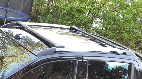

Lichtbalken zwischen der Reling wurde erstellt von Laikajaeger
Hallo, inspiriert vom Video in Youtube habe ich mich auf die Suche begeben und die Lichtleiste im Chinesen Ali gefunden. Preis liegt bei ca. 80 €.Die Leiste mit 200w hat eine Breite von 104cm ,der Abstand zwischen der Reling beträgt 108,5cm ,hat also noch ein wenig Luft.Die Höhe der Leiste beträgt nur 4,5cm. Das größte Problem für mich, wird wohl das Kabel werden. Es soll ja möglichst unsichbar verlegt werden. Werde den Anbau wieder dokumentieren.

Cip antwortete auf Lichtbalken zwischen der Reling
Oha, da bin ich mal gespannt!!!
Insbesondere, wie du den befestigst...
Hab da nämlich auch sehr großes Interesse dran!!!

Eine Idee hab ich schon, aber jetzt heisst es erst mal wieder warten, bis die Leiste kommt und überlegen wie ich Strom zur Reling bringe. Für die Untere hab ich eine Fernbedienung nachgerüstet. Jetzt kann ich sie auch blitzen lassen.Da findest dein Auto auf 100m noch
Ich finde diese OMAC Träger dafür ideal!
Kabel und geräuschtechnich wäre es da dann auch ganz sinnvoll, die Leuchte nach hinten zu setzen...

Die gekurvte Version gibt's in 108 cm Länge.
Würde das nicht vllt. besser passen?
Die sind, da 2 Reihig mit LED´s Bestückt) aber deutlich höher.
Ich möchte ja ganz gezielt eine ganz flache Lampe...

PIPDblack: Die ist zwar breiter ,aber ist Doppel LED und somit auch höher , genau das will ich nicht. Cip : Ich schraub die direkt an die Reling. Wenn du sie dir genau anschaust, sind unten jeweils 2 Schrauben drin , da setze ich an.
Ja, die Schrauben habe ich gesehen...
Wenn man die Lampe da wirklich stabil dran befestigt bekommt, ne gute Idee!!!

Wieviel kommt dennvon dem LED Licht dann noch vor dem Fahrzeug an? Ich hab da so gar keine Vorstellungen, was die Lichtausbeute angeht. Normalerweise leuchten doch LEDs eugentlich nicht so weit, oder?

Also meine Erfahrungen (anfangs 1x 240W Lightbar, jetzt 2x 30W Scheinwerfer):
Die billigen LED sind auch extrem hell, leuchten aber nicht weiter als das serienmäßige Fernlicht. Aber die Seitenausleuchtung verbessert sich enorm. Und das empfinde ich nachts bei uns in der Pampa wg. Wildwechsel etc. als spürbare Verbesserung.
Man muss sich nur an die andere Lichtfarbe gewöhnen und jedesmal beim ein-/ausschalten muss man sich ganz kurz eingewöhnen.
Gruß Sönke
