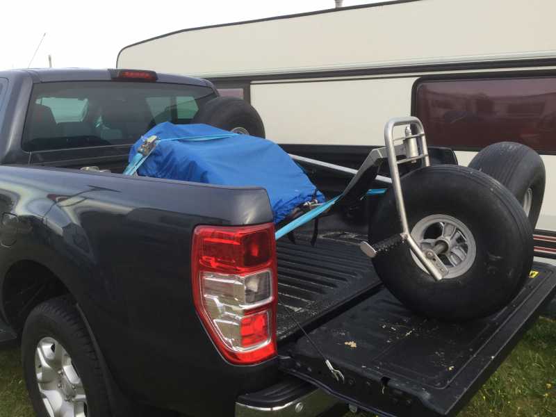

leider ist das Sportgerät zu lang...
....hat jemand von euch eine Idee, wie man beim aktuellen Ranger das Tonsignal abschalten kann, das ertönt, wenn man bei abgesenkter Heckklappe den Rückwärtsgang einlegt?

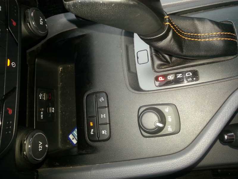

Schnaik antwortete auf Tonsignal beim Rückwärtsgang abschalten
Hallo Thomas,
cooler Strandbuggy. Das Hobby habe ich auch viele Jahre betrieben, bis ich leider nicht mehr so häufig nach SPO oder andere Spots fahren konnte.
Dein Problem kannst Du ganz einfach lösen, indem Du die Parkpiepser mit dem Schalter in der Mittelkonsole ausstellst. :prost:

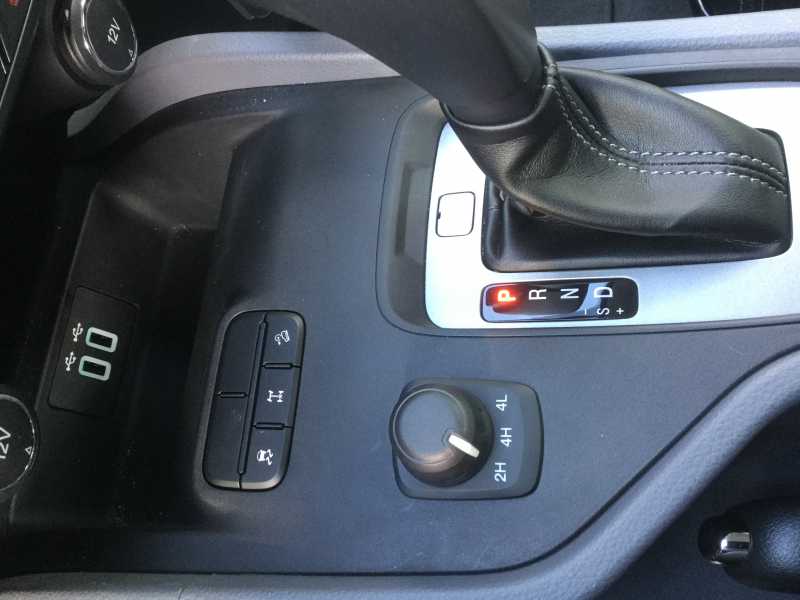

in der Mittelkonsole kann ich keinen Schalter entdecken (Fahrzeug ausgeliefert in 12/16).
Der Hinweis auf den Parkpilotennwar hilfreich, also: die Heckklappe stellt sich als Hindernis dar. :bash:
